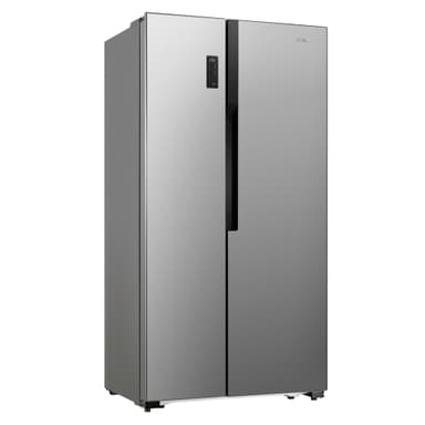

Joku tuollainen siis:
Yleensä nuo ovet tulevat matalammalle kuin keittiön tasot ja kaappi vaatinee korokkeen tällaiseen käyttöön...

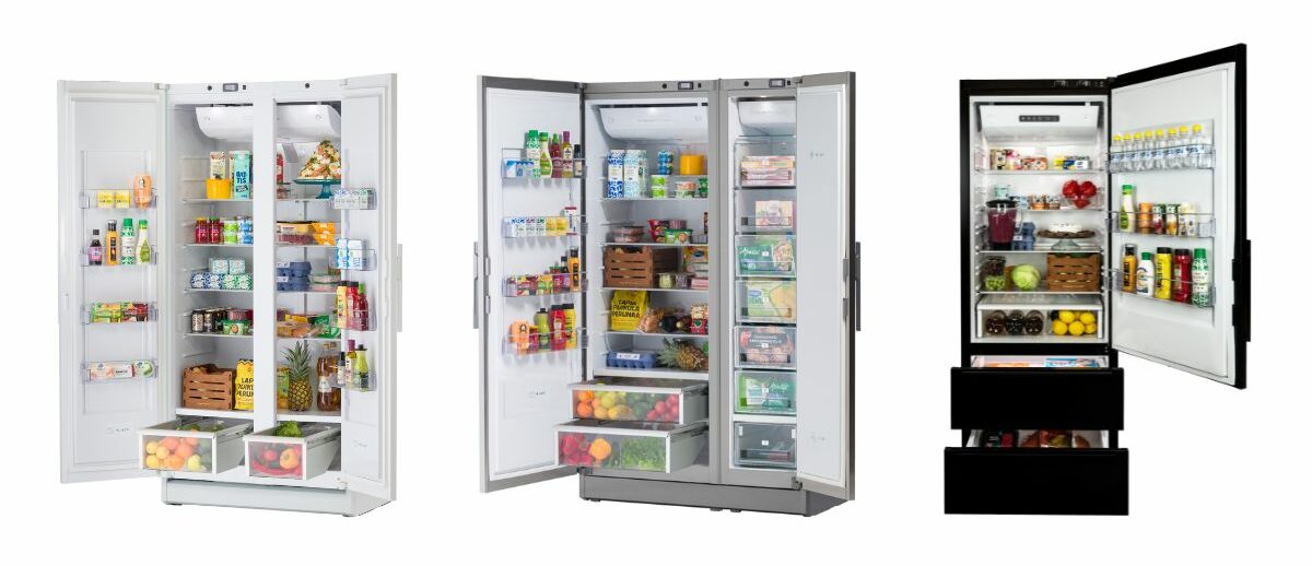

Miten ois tällänen jos ei oo rahasta kiinni?
Mietittiin tuota festivoa, kun keittiö tehtiin, mutta tultiin siihen tulokseen, että ei Suomalainen työ/tuote ole niin paljon parempaa,että oltaisiin maksettu montaa tonnia enempää mitä muilta merkeiltä sai.
Joo tuo on kanssa vähän tuollainen design kaappi jossa maksetaan siitä että se on FESTIVO eikä niinkään siitä että olisi monta kertaa muita parempi. Toki varmasti huippuluokan kaappi ja tuo 75cm on kokoluokan puolesta aika hyvä moneen paikkaan.

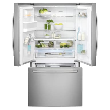

Tällainen piti ensin ostaa, mutta päädyttiin tosiaan kaksioviseen. Hyviä pointteja toit esille, niin tossa voisi olla korvaaja, jos tuo kaksiovinen ei sovi.

Festivoakin pyörittelin. Kotimaisuus kiinnostaa ja myös 100 cm kaapissa ulkonäkö miellyttää. 75 cm french door -luukut eivät taas niin iske. 75 ois taas mittojensa perusteella sopiva, satanen ei mene kovin helposti.
eikai french doorei kannattaiskaan ottaa vaan tuollainen yks ovi niinkuin kuvassa.

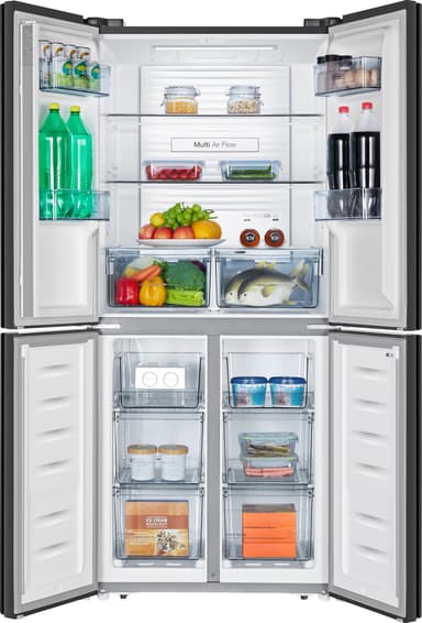

Todetaan että ainankin LG:n side-by-side tarvitsee tilaa että ovet aukeavat. Nämä side-by-sidethan ei ole tarkoitettu suomalaisittain kaapistoihin vaan "yksinäiseksi" seinälle. Toki itse laitoin koloon ja jääkaapinovi ei aukea täysin vaan ottaa patteriin mutta ei haittaa normaalia käyttöä.
