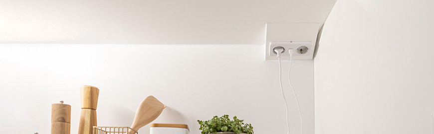

Juuri näin. Sen takia välitilaan ns. pysyvät pistokkeet yläkulmaan ja sitten työtasoon tasosta nousevat pistokkeet väliaikaista käyttöä, kuten sauvasekotinta varten.
Eiks se oo just rasittava jos se kiintee johto roikkuu siinä nenän edessä aina? Itse just laittaisin toisinpäin et kiinteet ois pöytätasossa olevassa tornissa piilossa ja ne väliaikaset sit näkösällä.
Mutta silloihan ne piuhat on siinä pöydillä kokoajan? Eihän niitä torneja saa laskettua jos niissä on piuha kiinni?
Tokihan paras olis jos ns. kiinteiden laitteden piuhat menis vaikka läpiviennin kautta pöydän alapuolelle jossa sitten pistokkeet pois näkyvistä.
Mulla on ainakin tällänen itellä
Tuossa näkyy kuva miten toi kansiläppä jää. Ylimääräset johot tunkee sinne sisään kanssa kun on asentaessa jättänyt sen verran reilusti tilaa että mahtuu.
Aa, ok. Mä en tiennykkään että noissa upotettavissa saa piuhan mukaan. Sittenhän toi on tosiaan ihan kätsä.
Joo niitä on monenlaisia olemassa. toi 3:lla pistorasialla oleva savo ainakin omasta mielestä oli parhaan olonen ja tuo oli tärkeetä et sitä pystyy pitää alhaalla piuhat kiinni.
