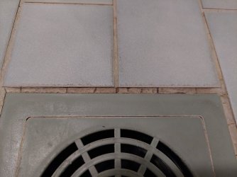

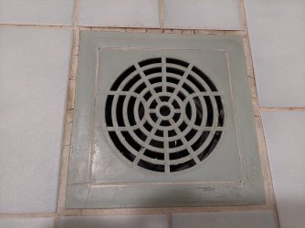

Lattiakaivon ympäryksen sauma näyttää tältä. Olisiko sille jotain tehtävissä itse?
Silikonia ei varmaan voi käyttää vaan tulisi raspata saumat ja täyttää uudestaan?
Vastasit jo omaan kysymykseesi. Vanhoja saumajyrsimellä (käsikäyttöinen esim.) pois ja uutta tilalle. Näyttää saumat vähän siltä, että kaipais uusimista laajemmaltakin alueelta.
Tuo odottaa muutenkin kokonaisvaltaista remonttia, joten kovin paljoa en ajatellut nähdä vaivaa. Tuossa jää vaan vesi aina tuohon uraan seisomaan, mikä ei liene hyvä. Silikoni voisi ehkä kestää remppaan asti.
Silikoni estää kauempana kaivosta laattojen alle menevän veden pääsemisen pois kun pohjavalu viettää kaivoa kohti. Eli periaatteessa silikonilla saat aikaan padon. Jos siellä on alla nykyaikainen vesieriste, niin ongelma ei ole niin paha, mutta jos kyse on vanhemmasta kohteesta, niin tuo voi johtaa ikävästi laajempaankin kosteusongelmaan.
Joko jyrsimellä vanha saumalaasti pois ja uudet tilalle, tai sitten siedät tilanteen remonttiin saakka.
