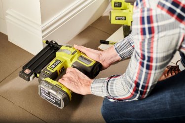

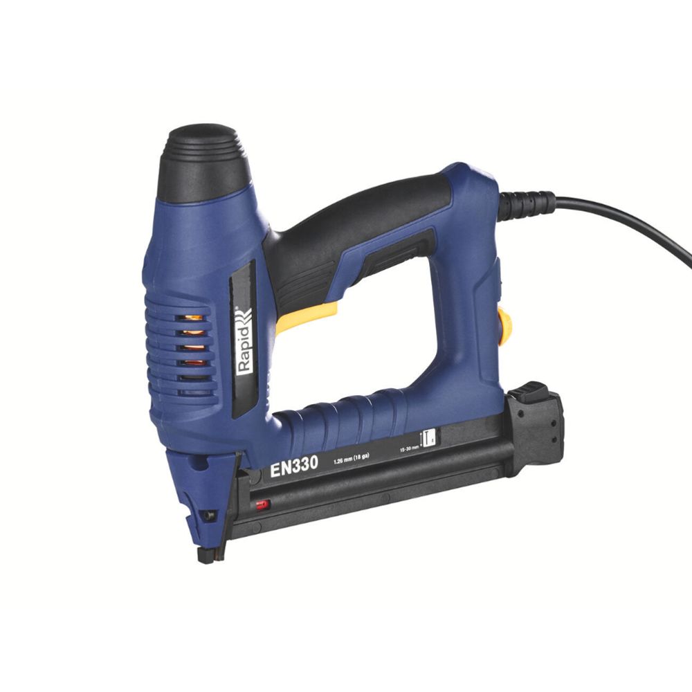

Jos paineilmaa sattuu löytymään nurkista, niin Biltemasta saa kelvollisen viimeistelynaulaimen 30€ hintaan. Tulee melkein halvemmaksi ostaa halpa kompura ja tuollainen ilmatoiminen pyssy, kuin mitään noista sähkökäyttöisistä härveleistä.
Tuollaisen sähkökäyttöisen naulaimen kuitenkin ostin ja paukuttelin kattolistat paikoilleen.
Näppärä peli, ei tarvii kompuraa säksättämään nurkkiin ja seisoskelemaan varastoon.
