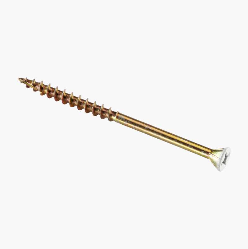

Ruuveja saa tarvittaessa eri väriin maalattuina, joten aika hyvin ne sinne listaan "häipyyvät". Muutenkin kun ovat lattianrajassa, ei men kauan kun ei edes "huomaa"millä ne on kiinnitetty. Itselleni pahemmin pistää silmään epätasaiset raot seinän ja listan välissä.
