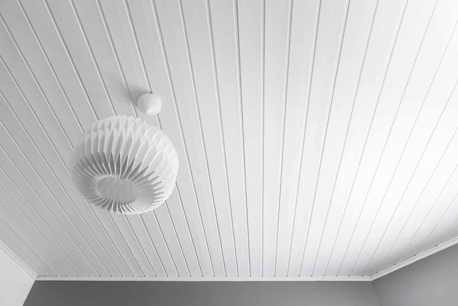

Laitoin kattopaneelin Clas Ohlsonin halpis käsinitojalla (~17€). Toisena vaihtoehtona mietin Starkilta 15e/vrk akkunitojan vuokraa. Pari niittiä per koolaus ja pisimpiä mitä vehje söi. Hyvin on pysynyt.
