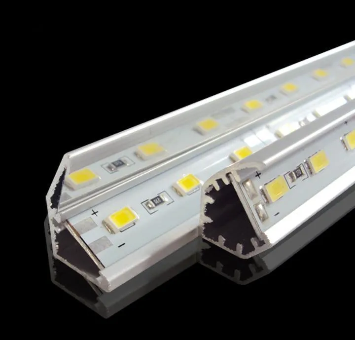

Millä jännitteellä keittiön välitilan valaistuksen led-lista kannattaa ottaa (12/24/220) ja mikä merkitys tällä on (muuta kuin, että osaan tarvitsee muuntajan väliin)? Minkä verran led-listassa pitäisi olla tehoa (per 5m rulla)? Värilämpö 4000K.
Järkevin asennustapa lienee tällainen v-mallinen alumiinilista (päälle valkoinen muovikansi)? Kaveri varoitteli, että välitilan lasitaustasta saattaa heijastua tuo led-lista rumasta. Korjaantuisiko asia sillä, että asentaisi tuollaisella kuvassa vasemmalla olevalla listalla ja niin, että ledit osoittaisivat eteen? Tällöin heijastuksia ei ainakaan tulisi, mutta ottaako tämä silloin silmiin tms.?
Äkkiä aatellen eteenpäin osoittavat ledit ei häikäse kun ne jää kuitenkin sinne yläkaappien taa varjoon. Mut ei ne sitten kyllä mitään valasekkaan (paitsi ehkä kokkaajan mahan).
12v ne taitaa pääasiassa olla.
Ellei osta jotain merkkinauhaa, niin noin nauhat voi tulla ihan mistä vaan. Itsekkin tilasin jostain suomikaupasta, mutta samaa kiinanpaskaa tuli kuin ebaysta, mutta vain 10 krt kalliimpaa. Vuoden päästä muuttui keltaiseksi. 12v on turvallisempi ja saa itse värkkäillä.
Mulla on alumiininen U profiili ilman lasikupua. Mielestäni sillä kuvulla ei tee mitään. Välitilan levynä on kirkas valkea alumocci, eikä häiritse.
Ja noi esimerkin listat on jotenkin todella vahvoja, paljon kevyemmälläkin ratkaisulla selviää.
