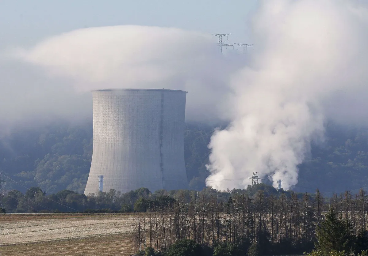

Ranskassa ongelmia ydinvoimaloiden korroosion kanssa.
Ranska on Euroopan suurimpia sähköntuottajia ydinvoimatuotantonsa ansiosta, mutta maan ydinvoimayhtiö Edf on joutunut panemaan seisokkiin jopa puolet ydinvoimaloistaan tänä vuonna korroosio-ongelmien takia.
Edf:llä on 56 ydinreaktoria Ranskassa.
Ilmeisesti korroosiota on löytynyt erityisesti järjestelmistä ja putkistoista, jotka tulevat apuun ydinreaktorin toimintaongelmissa. Ongelma näyttää toistuvan useimmissa laitoksissa.
