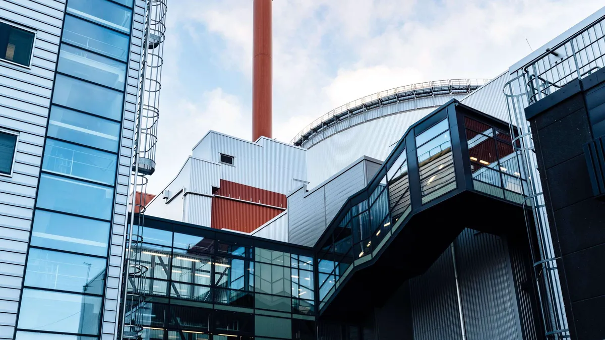

Käyttöönottotestien aikana on tapahtunut kaksi suunnittelematonta reaktoripikasulkua, joiden johdosta laitostoimittaja haluaa suorittaa lisää testejä ja analyysejä ennen käyttöönoton jatkamista. Selvitysten valmistuttua laitostoimittaja päivittää aikataulua ja se julkaistaan laitostoimittajalta saadun tiedon mukaan aikaisintaan 3.2.2022.
Ei tätä sivua saanut käyttää minkään infon selvittelyyn tai tilanteen etenemisen seurantaan!
Jos noita tiedotteita haluat lukea, niin tuo valitsemasi sivu ei vaikuta oikealta. Kuvauksen mukaan tuolla julkaistaan sähköntuotantotietoja.
No ei vaineskaan. Infosivuhan tuo juuri on.
Saas nähdä paljonko tulee viivytystä noista pikasuluista. Viikkoja (tullut jo) vai kuukausia?
Tietenkin säännöllisen sähköntuotannon aloittamisen kannalta nämä pikasulut ovat ikäviä tapahtumia, mutta jotenkin tämä pikasulku terminä saadaan kuulostamaan mediassa aina negatiivisena asiana. Tai ainakin itselläni on sellainen kuva. Pikasulku on kuitenkin vain turvatoiminto, mikäli jokin tietty säädin esimerkiksi näissä sähköntuotantoa edeltävissä turbiinipuolen käyttöönottotesteissä ei aluksi toimi odotetulla tavalla. Käyttöönottovaiheessa näille säätimille nimenomaan tehdään käyvässä prosessissa parametrimuutoksia, jotta käyttöönoton jälkeisissä käyttötilanteissa säätimet pystyisivät reagoimaan välttäen turvatoimintojen laukeamiset eli vaikkapa pikasulut. Ennen tätä käyttöönottovaihetta näille säätimille ei ole voitu antaa, kuin suuntaa antavia parametrejä ja siksi ne eivät aina vastaa todellista prosessia.
Epäonnistunut pikasulku olisi huolestuttavampi uutinen, mutta ydinvoimalaitoksien suunnitteluperusteissa nämäkin otetaan huomioon.
