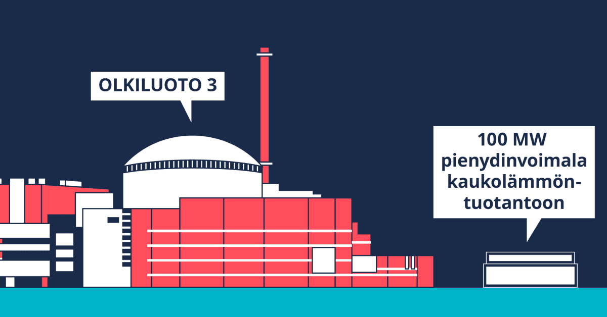

Tuo artikkeli oli muuten ”samaa vanhaa”, mutta henkilöstö/operointi herätti pohdintaa. Jos suurella tohinalla pitäisi olla 10 vuodessa valmista, niin tulee kyllä kiire henkilöstöresurssien suhteen. Yksittäinen hanke varmaan menee, mutta jos/kun tulee helpoksi ja järkeväksi, niin voi olla projektia jonoksi asti. Stuk ei voimalaa suunnittelun osalta tyyppihyväksytyssä tuotteessa niin kyttää, mutta valmistus täytyy silti katsoa ja organisaatio(n osaaminen) täytyy olla kunnossa. Nyt näissä mennään kuitenkin vielä kovin tutkijapainotteisesti.
Nuo pienydinvoimalat kyllä vaikuttaa hyvältä. Mutta jos teho on 100MW niin niitä tarviis aika monta. Helsingin kaukolämpö tarvii talvella jotain 1000-2000MW tehoa jos oikein muistan suuruusluokan.
Ongelma muodostuu siitä että nuo reaktorit tarvitseen 300 metrin suoja-alueen ja kaukolämpövoimala olisi hyvä sijoittaa mahdollisimman lähelle verkkoa. Joten mihin niitä reaktoreita Helsingissä laitetaan? Meren alle?

Riippuu vähän siitäkin miten tuo suoja-alue määritellään.
Onko se niin että 300m säteellä pitää olla reaktorirakennus aidattu ja pääsy estetty ulkopuolisilta?
Vai riittääkö jos 300m säteellä ei ole pysyvää asutusta?
Esim Salmisaaren voimalaitoksesta kun piirtää 300m ympyrän, niin ei siihen sisälle kait varsinaisesti asutusta jää juurikaan, mutta toki erinäisiä "liikekiinteistöjä" ja teitä jne...
Ja vastaava Hanasaaressa, eiköhän noihin voisi sijoittaa melkeinpä suoraa hiilipadan tilalle atoomisen version...
Reaktori joka tapauksessa louhitaan kallioon, kun sen pitää olla aika korkea luonnollisen veden kierron takia. Tuossa on hyvä kuva ja kolme artikkelia asiasta.
Samat turvallisuusvaatimukset kuin isommissa voimaloissa tekee nämä täysin kannattamattomiksi. Siksi ainut vaihtoehto oli ees yrittää maailman suurinta ydinvoimalaa mikä todistaa "Ydinvoiman uuden renesanssin" - Ei tullut.
No tuossa Ylen jutussa mainittiin että jos nämä pienemmät sarjatuotantona toteutettavat voimalat saadaan tuotantoon niin valvontaa suhteutetaan. Eli jos valmistustekniikka on kunnossa niin lupia tulee.
On näissä nyt jokunen helpottava ominaisuus:
- sähkön tuotanto jää pois (OL3 viimeinen viivästyksen syy oli turbiineissa)
- edellisen takia paine on hyvin pieni, painekammio voidaan valmistaa vaikka kotimaassa
- passiivinen turvajärjestelmä, fissioreaktori.fi on hyvä yhteenveto
Lakeja pitää muuttaa tietysti, koska ihan eri tyyppinen laitos, jolle nykyinen laki on tehty.

No ei ole. Jos ydinvoimalalla ei tarvitse tuottaa sähköä, sitä voidaan ajaa pienemmillä lämmöillä. Ydinvoimaloiden haasteet ovat olleet paljolti siinä, että erittäin kuumaksi lämmitetty vesi vaatii kalliit ja vaikeasti valmistettavat paineastiat jne. Nämä sitten asettaa vaatimuksia koko rakennukselle kun sen tulee kestää sen korkealle paineistetun järjestelmän poksahdus.
Jos tuotetaan kaukolämpöön vettä, niin riittää 60-120 asteinen vesi. Eli homma on kerta luokkaa helpompaa.
