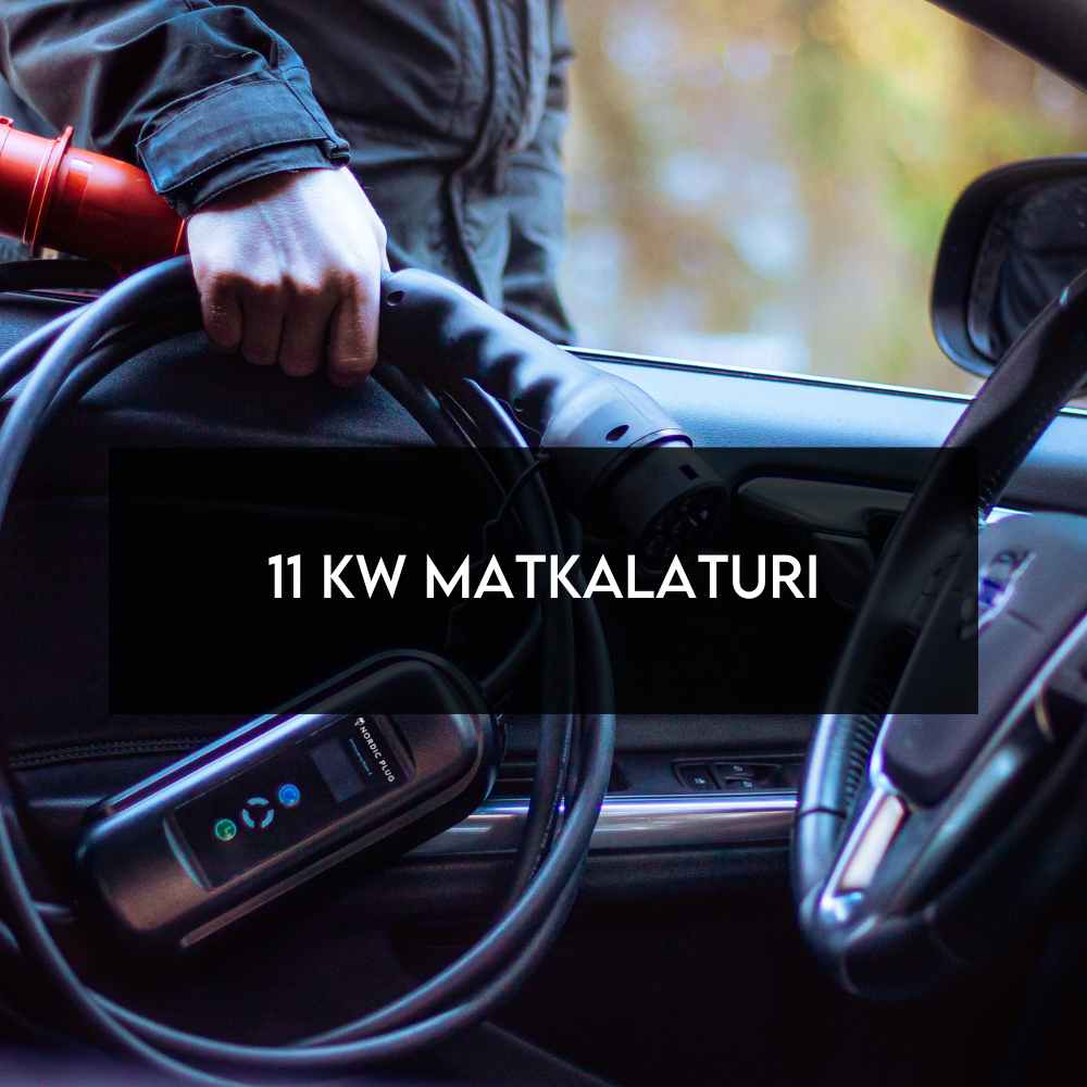

Suosituksia hyvästä ja edullisesta latausasemasta Skoda Superb IV:lle? Tuli leasari pihaan niin mietin, että jos asentaisi jonkin simppelin latausaseman, että sais sillä 3.6kw teholla ladattua mitä tuo Skoda hyväksyy. Sähkökeskus löytyy metrin päästä autosta ja siellä on voimavirtapistoke vapaana.
Tuossa nyt yksi vaihtoehto...16a
Latausasemaa en nyt hybridille laittaisi, ellei lähiaikoina ole tarkoitus siirtyä täys-sähkikseen
Innohomen Charlie-1 irtoaa 199 e Multitronicilta, sähkärin pitää toki kytkeä. Ihmeen hidas toimitusaika varastossa olevaksi jostain syystä (?).
Omaa Mitsun plugaria on juurikin tuo malli lataillut oikein mainiosti viime keväästä, silloin oli 249 e.
Laittaisin täältä sopivan pitkällä johdolla.
