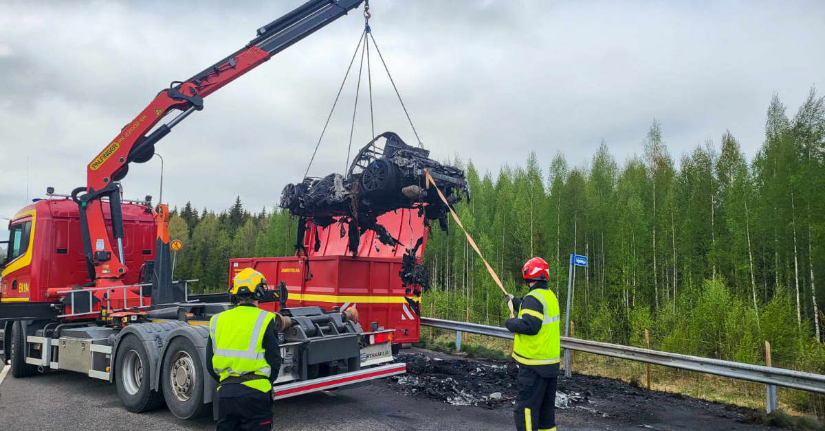

Kuten siinä parin viikon takaisessa plugaripalossa:
Ensin hyytyi lämmitys ja seuraavaksi huomasin, ettei auto pystynyt enää pitämään vakionopeussäätimelle määrittelemääni nopeutta. Kaasua piti polkea reilusti, että auto jaksoi mennä satasen vauhtia, Ant-Wuorinen kertoo.
Melko pian auton perästä alkoi tupruttaa vaalea savua. Se sai kuljettajan jo hieman huolestumaan.
Mää vaan polkemassa lisää kaasua...
Kyllähän sen ajossa huomaa kun sähkö ei enää avusta polttomoottoria ja silloin kyllä tulee tunne, että kaasua saa polkea, jotta auto kulkee edes jotenkuten.
