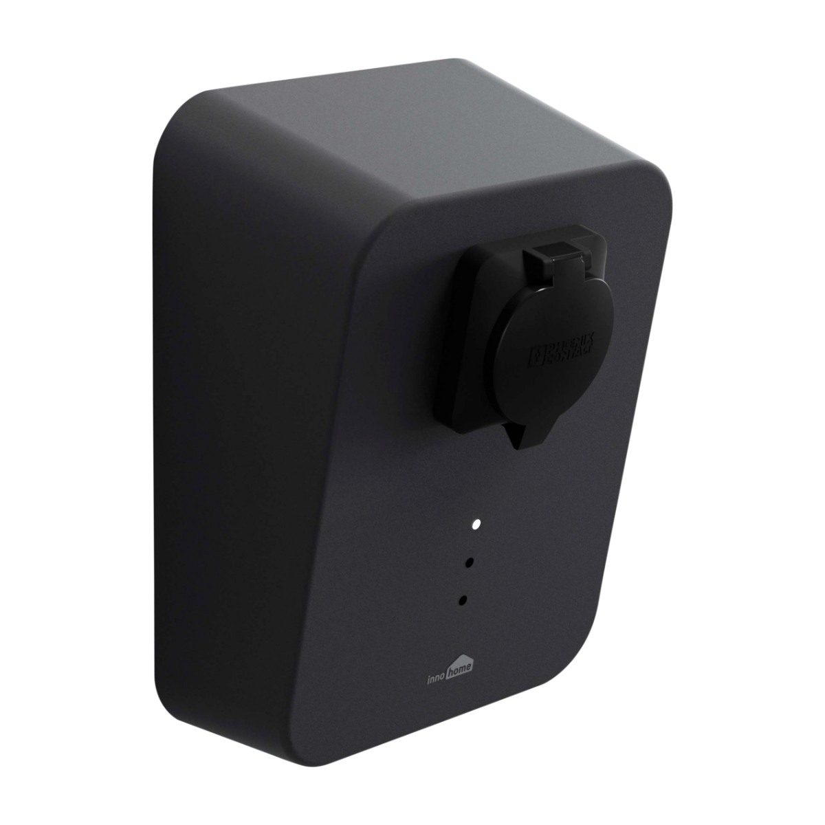

Jos muuten tulee bf vastaa type1-type2 kaapelia niin vetäkää hihasta, deltacolla oli jo 99e type2 kaapelia mutta tarvitsisi nimenomaan type1-type2 kaapelin.
Tuo on kyllä sen verran halpa ja pelkistetyn tyylikäs, että voisi melkeinpä harkita kun auton mukana type 2 - type 1 johtokin tuli mukana. Valmiina mulla 16A veto ( -85 rakennettu talo) niin varmuuden vuoksi säätäis 13A kun aika näppärästi sen saa tehtyä (16A maksimi mitä auto ottaa vastaan).
"Kunnon" latausasema ajankohtainen autokatoksen uusimisen yhteydessä 4-6 vuoden päästä, tuo vois olla budjettiratkaisuna ihan OK.
VW:n oma Elliltä saatava latausasema on ihan samoilla tavoin dipillinen. Kandee vaan sellainen ostaa, niin ei tartte tuollaisen kanssa pelehtiä ja samalla on jo 3-vaiheinen latausmahdollisuuskin.
