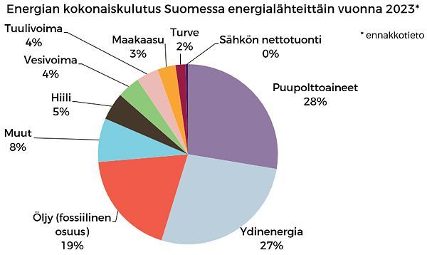

Mikäköhän sun fossiilinen on tässä? 2022 sähkön tuotanto oli 69142 GWh ja 49531 GWh oli vesi, tuuli, aurinko ja ydinvoima yhteensä. Puhut kuitenkin päästöistä, joten jotenkin saa sen kuvan että puhut tuotantotavoista jotka tuottavat päästöjä suoraan (esim. polttamalla).
Tuossa 58% fossiilisissa ei ole mukana puun polttoa, vaan se lasketaan uusiutuvien puolelle.
" Uusiutuvan energian kulutus oli 552 petajoulea (PJ) vuonna 2023, mikä oli 2,5 % enemmän kuin vuotta aiemmin. Uusiutuvan energian osuus energian kokonaiskulutuksesta säilyi edellisvuoden tasolla ollen 42 %. Uusiutuvista energialähteistä eniten nousivat vesivoiman (+13 %) ja tuulivoiman (+25 %) kulutukset. Puupolttoaineiden yhteenlaskettu kulutus laski prosentin verran. Eniten väheni teollisuuden ja energiantuotannon puupolttoaineiden kulutus, 2 %. Puupolttoaineet ovat edelleen kaikista suurin energialähde 28 %:n osuudella energian kokonaiskulutuksesta. "
Mutta se on kyllä sinänsä totta, että ydinvoima pitäsi laskea käytännössä nollapäästöiseksi (uusiutuvien sekaan), jolloin prosentit heilahtaa aika rajusti.
Siis niitä autoja ladataan kai sähköllä eikä puun poltolla (ellei siitä tehdä sähköä), joten ei tuolla biomassalla ole mitään merkitystä kun puhutaan sähköautojen "polttoaineesta" (eli sähköstä). Itse puhun sähkön tuotannosta, lämpö on sitten erikseen ja siksi laskin vain noi neljä ja otin vertailuksi kaiken sähkön tuotannon.
Kokonaiskulutuksessa on paljon muutakin kuin sähköntuotanto. esimerkiksi kaukolämpö, diesel/bensa-autojen, koksin poltto terästehtaan masuunseissa jne. Kokonaiskulutus on aivan väärän tilasto sähköautojen (tai synteettisten polttoaineiden) päästöjen laskemiseksi...
