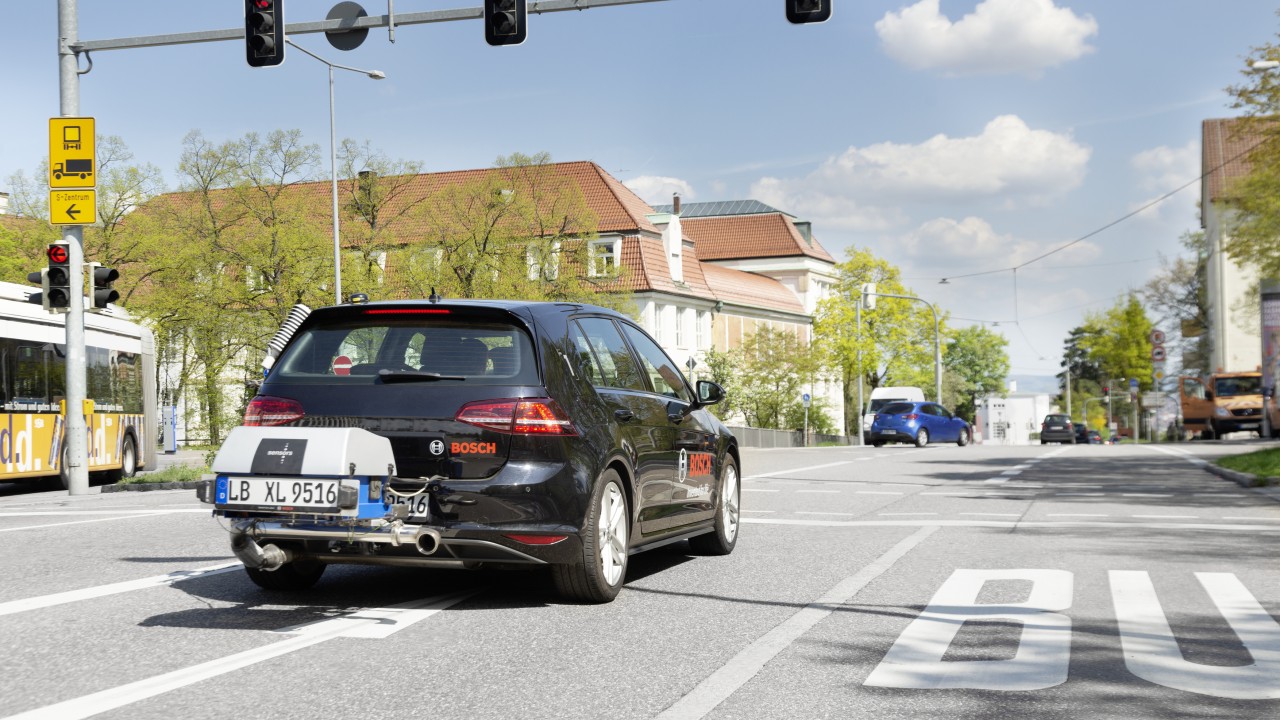

Bosch väitti jo vuosia sitten, että on mahdollista alittaa NOx rajat reilusti. Noin kymmenesosa raja-arvosta oikeissa olosuhteissa.

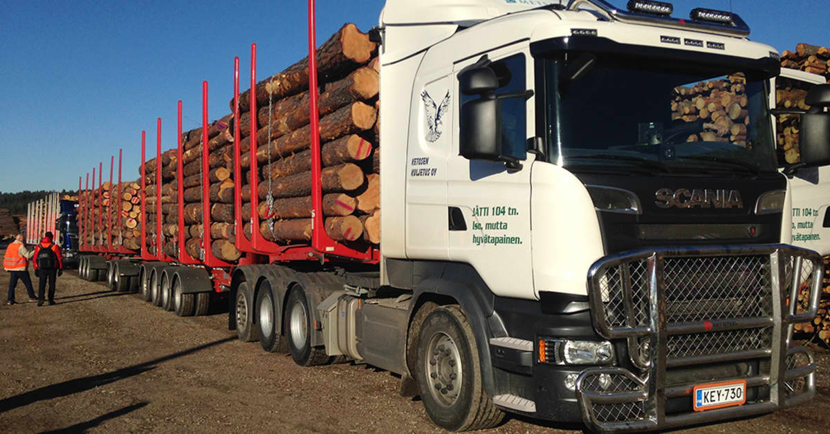

Teslan Semin Cd pitäisi olla 0,36 ja massaa noin 40 tn. Tehollinen leveys noin 2,55 m ja tehollinen korkeus noin 3,85 m.
Kesällä +20 C:
(1,2 * 0,5 * 0,36 * 2,55 m * 3,85 m * (90 km/h / 3,6) ^ 2 + 40000 kg * 9,81 * 0,005) * 90 km/h / 3600 = 82,2 kW
Moottorin pitäisi tuottaa vähintään 90 kW, jotta riittää alennusvaihteiston häviöihin ym. Käytännössä kuitenkin yli 100 kW, koska pitää hoitua viileämpi ilma, vastatuuli, märkä/luminen tie. Ylämäkivoittoinen reitti vaatisi ylimääräistä tehoa noin 12 kW/100 m/h. Esim. Hämeenlinna on muistaakseni 80 m Helsinkiä korkeammalla, joten 90 km/h nopeudella moottoritehoa tarvitaan noin 8,5 kW enemmän kuin tasaisella reitillä.
