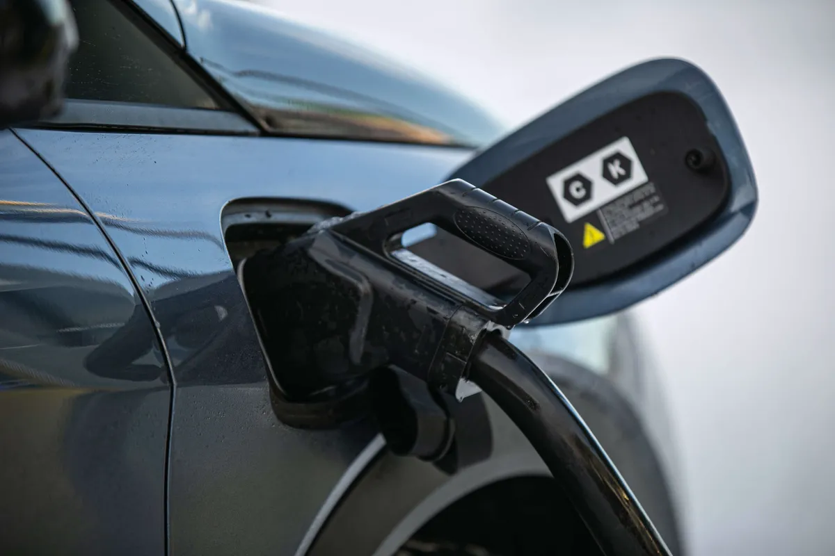

Sähköauton lataushintoja eri puolilla Eurooppaa.
Euroopan kalleimmat maat ladata sähköautoa ovat järjestyksessä Saksa, Irlanti ja Belgia. Korreloi varsin hyvin sen kanssa, että vastikään julkaistun tutkimuksen mukaan saksalaiset ja belgialaiset ostaisivat sähköauton vain, jos se olisi edullisempi kuin polttomoottoriauto. Irlanti ei ollut tutkimuksessa mukana.
Artikkelin otsikko on siinä mielessä hiukan harhaanjohtava, että vain kolmasosa vastaajista harkitsee ostavansa sähköauton seuraavan viiden vuoden kuluessa. Kahdella kolmasosalle sähköauton korkea hankintahinta muodostaa esteen hankinnalle.
Saksalaiset ovat valmiita maksamaan polttomoottoriautostaan 25 000 EUR, mutta sähköautosta vain 20 000 EUR. Belgialaisilla vastaavat luvut 24 000 EUR ja 20 000 EUR.
Kyllä. Lisää korotuksia tulee sen mukaan mitä enemmän sähköä tulee liikenteeseen.

Tätä juttua en muista nähneeni täällä:
Eli fossiiliset polttoaineet siirtyisivät osaksi päästökauppaa vuonna 2027, ja tämä voisi nostaa bensiini hintaa 20 senttiä litralta. Sinänsä voin kuvitella, että jos silloin sattuu olemaan sopiva hallitus (ja nykyinen bensankäryinen hallitushan nimenomaan on silloin vallassa, jos ei tule ennenaikaisia vaaleja), niin helppohan se on keventää muuta bensiiniverotusta samaan aikaan.
