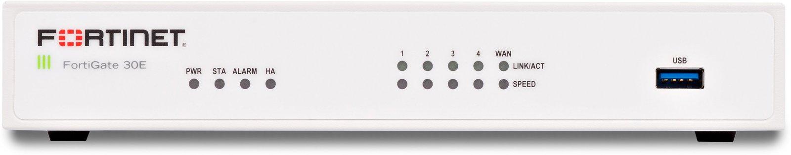

Jos oikeasti haluaa turvaa niin hanki vaikka Fortinet VPN purkki siihen väliin.
Tai tosibox, jossa on haittapuolena hitaahko 10mb/s tiedonsiirto. Positiivisena taas helppokäyttöys, eikä tarvitse olla julkisen IP:n perässä.
