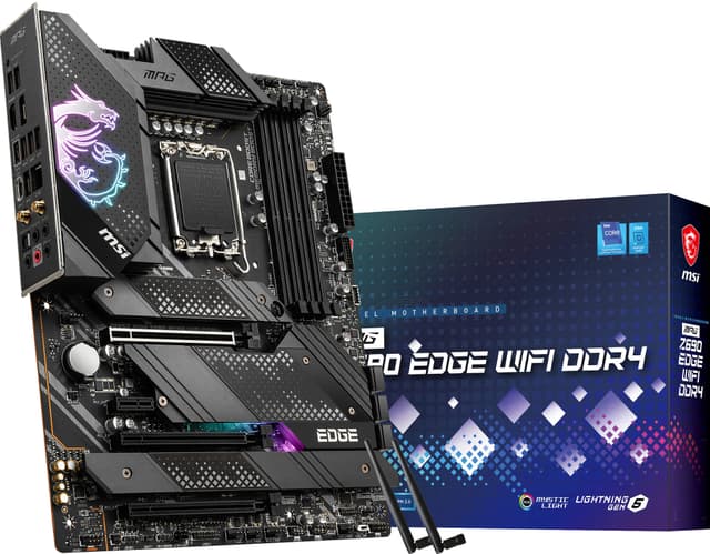

Verkkokaupassa on tuo
halvennuksessa. Ei löydy revikoita tuosta, kantsiiko ostaa? Aika kallis joka tapauksessa.
Ei taida hirveästi hyötyä Z790:stä varsinkaan jos ei ole DDR5-muisteihin siirtymässä myös. Z690 D4 -emoja löytynee kuitenkin tässä BF:n aikoihin jostain 200€ pinnasta. Suurimmassa osassa näistä Z690-emoista löytyy myös flashback joten sekään ei ole ongelma. Jotain pientä vikaa on ilmeisesti kuitenkin ollut Asuksella Z690:n kanssa uusilla prossuilla, ja vastaava Z690 TUF -malli tuskin tippuu ihan 200€ hintaan jos tulee aleen ylipäätään.
Tuo MSI olikin hyvä löytö, taitaa mennä tilaukseen. Siinä pitäisi onnistua biossin päivitys ilman prossua.
Jo tuossa halvimmassa Msi versiossa flashback
Voi olla et illalla ei ole enään tilattavissa, loppuu kesken....
Olikos tää mistään kotoisin?
Suosittelen tuota emoa ja vieläpä hyvään hintaan Gigantti myy tuota.
Itsellä oli tuo emo hetken aikaa 12900K kaverina. B-die muisteja ajelin kevyillä 4000 CL17 asetuksilla. Tyytyväinen kyllä olin tuohon emoon, nykyään tekee virkaa vaimon koneessa 12900K kanssa.
Tuota oli vain 20kpl tarjoushintaan, loppui jo eilen. Tiedä sitten tuleeko lisää.
