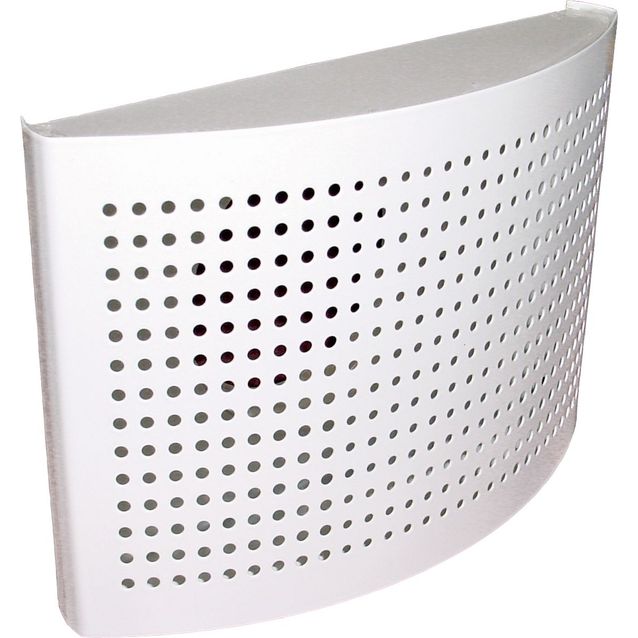

Tuolla yläkerrassa on toinen pax calima, ja sen edessä pax:in oma tuulisuoja. Kävin nyt kattomassa siellä kun päivän ollut kovaa tuulta / myräkkää..
Tuntuu kädelläkin oikein kun puhaltaa väärään suuntaan nyt ilmaa sitten. Luulin että tuulisuoja ois sen estäny.. Eli kova tuuli puhaltaa ulkoa ilmaa sitä kautta.
Onkos tuosta haittaa tuolle tuulettimelle itsessään, kun koittaa edelleen ulospäin sitä ilmaa puhaltaa? Pitäisikö laittaa pois päältä, ettei vaurioidu tms?
Vai pitäisikö se olla maksimilla sitte.. vai antaako vaan olla normaalisti?

Onko tämäntyyppisissä venttiileissä tarkoitus olla jotain säätöteippejä? Rassaa uudessa asunnossa kun ei tunnu olevan mitään säätöä tuossa ja puhaltaa selvästi enemmän alareunasta eli suoraan naamalle makkarissa. Varmasti riittäisi vähempikin lämpö kuin 24C ettei tarvitse pipoa pitää päässä, jos ei tuntuisi tuo puhallus. Ainakin toimistolla ne venttiilit on selvästi säädetty niin että puhallus ohjautuu yläviistoon, mikä tuntuisi loogiselta jos halutaan ettei tule vetoa.
LTO-kennon päällä oleva tiiviste ei myöskään ollut kiinni siinä kulmapellissä missä pitäisi ohjeen mukaan, joten liekö vaikuttanut muutenkin mittauksiin... Valloxin ohjeessa ainakin painotetaan että pitää olla talviasennossa LTO-kennon kautta kun mittauksia tehdään.
Tulee venttiilin mukana pari teippiä millä voi peittää reikiä.
Reikiä peitetään säädettäessä ilmavirtaus sopivaksi iv-mittauksen yhteydessä. Jälkikäteen ei ole tarkoitus muuttaa venttiilien asetusta peittämällä reikiä vedon poistamiseksi.
Tuli mieleen vähän vastaava tapaus aikoinaan työpaikkani toimipisteellä, jolloin paperilla ja teipillä väsäsin ohjurin suuntaamaan ilman kulun enemmän kattoa kohden. Ei mikään nätti viritys, mutta työpaikkalla sillä ei olut niin väliä.
Ei noihin venttiileihin muutenkaan pidä koskea kuin puhdistuksen verran.
Jos oletetaan että ilmamääräd säädetty, ja jos silloin siinä ei ole, niin ok.
Jos joku nykinyt pois, niin oletetaan että pielessä ja jonkun pitäisi säätää.
Koska tulo, niin myös vaara että alipaineisuus ei ole varma. ei tarvi pelästyä, ehkä lähinnä tuloilma enimäkseen siirtynyt venttiililtä toisella ja alipaineisuudessa marginaalia sen verran ettei ylipaineen puolelle heitä. Mutta jos vähänkin tuntuu esim ikkunanraosta että suunta ei ole selvä, niin ei kannata liianpitkiä aikoja odotella.
Tästä en ihan varma mikä tiiviste, jos se ohitus läppä niin kai malli kohtaista millaisia tiivisteitä tai onko mitään. ja onko iso juttu.
Mutta tuo venttiilin "asento", montko riviä tukittu, taitaa löytyä siitä mittauspoöytäkirjasta, jos joku kerrostalo, rivari, niin asukkaalla tuskin on niitä.
