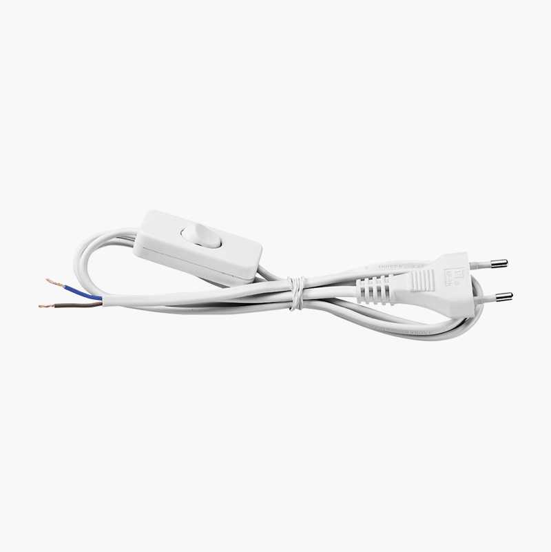

Mulla olisi tarvetta vastaavalle kanavapuhaltimelle autotalliin, jossa on myös 100mm vaakapoistoputki ulos. Olisiko tällainen hyvä ratkaisu myös sinne vai olisikohan tuolle parempia vaihtoehtoja?
Hieman tyhmä kysymys, mutta miten näissä menee tuo asennus, kun nämä ei ilmeisesti ole mitään plug-and-play -laitteita?
Itselläni 2001 valmistunut okt. Kertaakaan ei ole tänä aikana iv-kanavia puhdistettu. Olisiko järkevää puhdistaa kanavisto? Huomaako siinä ilmanlaadussa jotain?
Laitoin tälläisen autotalliin
