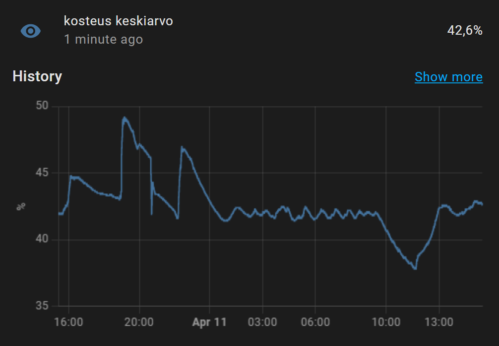

Ei varsinainen kysymys, mutta tämän threadin innoittamana tein tunnarit tänne ja tulin ilmoittamaan että pari kk sitten hommasin Ufox HK 2:n kostuttamaan 50 m2 kerrostalokaksion huoneilmaa. :cool: Teho on tosiaan hieman heikko, etenkin kun täällä on ilmanvaihto aika tehokas, eikä sitä voi säätää, mutta makkari-työhuoneen ilman kostuttamiseen riittää juuri ja juuri, kun pitää ovea kiinni. Tosin haittapuolena on että huoneen lämpötila nousee joskus yöllä korkeaksi, muutaman kerran olen herännyt hikisenä.
Jos makkarin ovea pitää auki, ja kovilla pakkasilla ja/tai kun ulkona on alhainen ilmankosteus, niin olohuone-keittiön ilmankosteus jää usein jonnekin 25-30 % välille, makkarin nousee juuri ja juuri 30 prosenttiin. Pitänee ensi talveksi hommata toinenkin.
Tällaisella hygrostaatilla olen ohjannut Ufoxia. Joskus harvoin makkarin ilmankosteus nousee yöllä oven kiinni ollessa yli 40 %, joten virta on hyvä katkaista ettei ihan tropiikiksi muutu koko huone.
Ensi talveksi ehkä virittelen jonkin älypistorasia + sensori -systeemin, koska en ole tyytyväinen tuon Trotecin hygrostaatin isoon hystereesikseen (5% RH), epätarkkuuteen + epälineaariseen offsettiin.
Jonkinverran kuonaa kerää vesisäiliö + lämmitysvastus. Toistaiseksi olen n. kerran viikossa pessyt sen lämpimällä vedellä ja Fairyllä. Poistaa isoimmat kuonat. Kauden päätteeksi pitää tehdä perusteellisempi sitruunahappopuhdistus.

Tältä näyttää ilmankosteus ison Ufoxin kanssa kun tavoite on 42%, kosteusmittauksen hoitavat Ruuvitagit ja Ufoxia ohjaa Home Assistant.
Suihkukäynnit, ruoanlaitto yms. erottuvat hyvin piikkeinä, sekä myös Ufoxin veden loppuminen aamuyhdeksän pintaan. Käytännössä ilmankosteus pysyy tuolla systeemillä yhden prosentin sisällä noita itseaiheutettuja piikkejä lukuunottamatta.
^ Hyvältä näyttää käppyrä, aika tasaisena pysyy ilmankosteus.
Mitä älypistorasiaa käytät Ufoxin kanssa?
Onnistuuko veden täyttäminen isompaan Ufoxiin myös kantta avaamatta, noiden kannen reikien kautta, esim. 1.5 L vichypulloa käyttäen? Valmistajan ohjevideossa tuo kansi avataan, mutta luulisi että myös aukosta kaataminen onnistuu jos on tarkkana?
Itsellä käy suihkukäyntien kanssa niin että Troteciin asettamani 42 % raja ylittyy, pistorasia sammuu, ja kosteus laskee sitten hiljalleen jonnekin 33-35 prosenttiin, kunnes virrat taas kytkeytyvät päälle (tähän menee aikaa n. 1-2 h). Tästä menee vielä n. tunti että vesi alkaa taas höyrystymään kunnolla. Eli suihkukäynnin lopputuloksena ilmankosteus laskee joksikin aikaa turhan alas. Jos pystyisi säätämään pienemmän hystereesiksen niin tätä ongelmaa ei olisi. Olenkin joskus kiertänyt tätä ongelmaa asettamalla Trotecin raja-arvon 60 prosenttiin ennen suihkussa käyntiä niin ei turhaan sammuta virtoja. Viimeistään nukkumaan mennessä sitten palautan raja-arvon 42 prosenttiin. Tuossa on vaan riskinä että ei muista palauttaa raja-arvoa, ja makuuhuone muuttuu yöllä tropiikiksi. Kyllä tähän jokin älykkäämpi ratkaisu pitäisi virittää.
Ufox on kiinni Shellyn rasiassa. Eikä tiputa vettä lattialle vaikka kannen avaa, mahdollinen kannesta valuva vesi jää tätä varten suunniteltuun uraan eikä päädy lattialle asti. Jos reiän kautta yrittäisi täyttää niin varmasti menisi pitkin lattioita, sen verran pieniä ovat. Ja sitten ei näkisi täyttymistä kunnolla. Kannattaa kokeilla uudestaan.
Tuo on säädetty niin että 42,1% katkeaa virrat ja 41,9% menevät takaisin päälle, noin puolen tunnin syklillä napsuu päälle/pois jos ulkona on pakkasta, vähän vesimäärästä riippuen. Makuuhuoneessa on pienempi Ufox ja se käyttäytyykin huomattavasti heikompitehoisena enemmän kuvailemallasi tavalla, eli heitot ovat suurempia kun lämmittämisessä kestää kauemmin, ei tosin lähimainkaan mitään 10% vaihtelua. Sille on laitettu ihan omat säädöt ja prosentit, eikä se ollut päällä tuossa kuvan käppyrässä ollenkaan. Näille Ruuvitageille vahva suositus, ne kun päivittävät lukemia reilun sekunnin välein ja prosentin sadasosan tarkkuudella.
