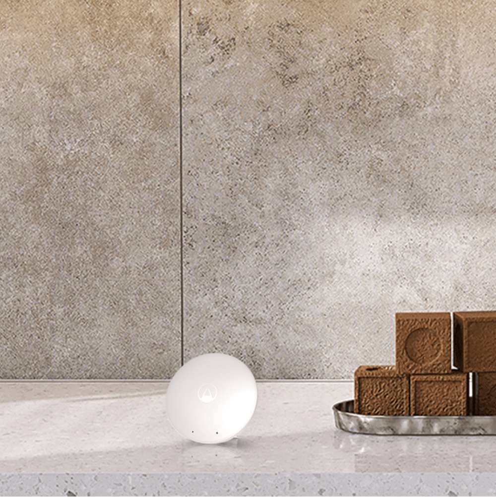

Meiltä löytyy pari airthingsin wave miniä sekä wave radon. Ostin lähinnä muiden (Radon+VOC) mittausarvojen takia, mutta kosteus on kaikissa vakiona. Toimii hubin kanssa kätevästi myös silloinkin kun ei ole kotona. Ei ehkä halvimmasta päästä, mutta hyviä ovat.
Mulla oli tuollainen Wave mini käytössä kunnes jonkin firmispäivityksen jälkeen alkoi kuluttaa laatuparistot loppuun kuukaudessa-parissa. Nyt olen verkkokauppa.comista hankitulla halpis-mittarilla seuraillut, se vastasi airthingsin lukemia varsin hyvin paitsi alle 20% kosteuksilla (halpislaite kun ei raportoi alle 20% kosteuksia).

Kuulostaa oudolta. Itselläni on uusimmat firmware:t ja IKEA:n paristot sisällä. Nyt puolisen vuotta viimeisimmät ja 20% näyttää kuluneen. Tehtaan paristot kestivät hieman heikommin.
