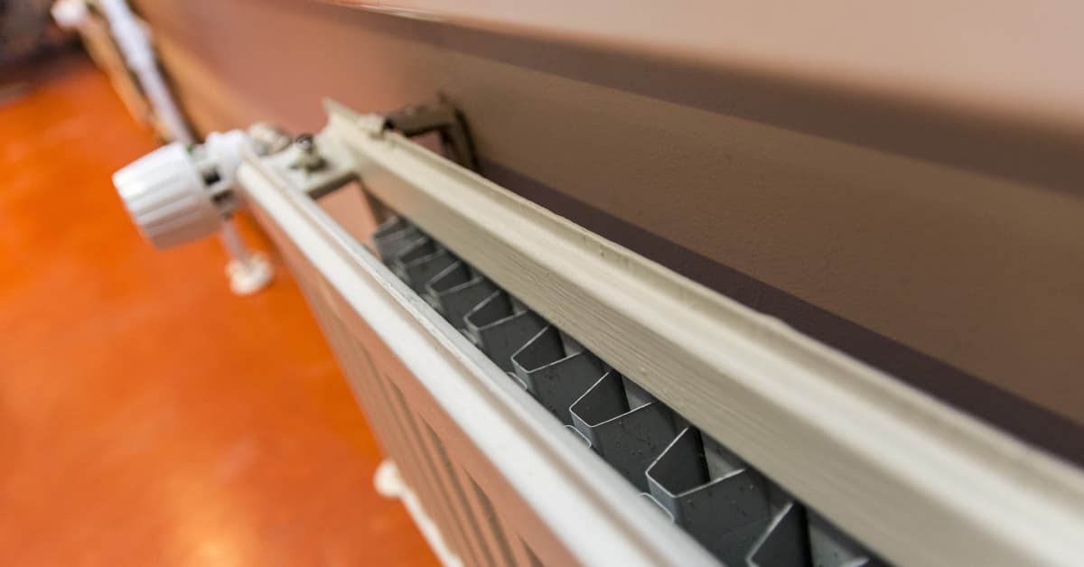

Patteriverkoston putket kestävät kyllä lähemmäs 100v, jos verkostoa ei ole jouduttu jatkuvasti täyttämään hapekkaalla vedellä. Kattilan (ja varaajan jos vaihtokunnossa) tilalle vaan jokin järkevämpi lämmönlähde, niin varmasti olisi parempi kuin suunnitellut sähköpatterit. Tai toki niilläkin torpan lämmittää, mutta järkeä en tuossa nyt ainakaan suoraan näillä tiedoin näe. Edit. Toki jos kattilahuoneen tilan tarvitsee johonkin muuhun käyttöön, niin asiassa voi olla sitä kautta järkeä jonkin verran.
Eiköhän se patteriverkoston lähes 45 vuoden ikä riitä syyksi, sekä yhtä vanha puukattila joka lämmittää 3000l vesivaraajaa.
Tuohan on vasta patteriverkoston käyttöiän puolessavälissä ainakin tämän artikkelin mukaan. Patteriputket kestävät jopa 100 vuotta toisin kuin käyttövesiputket ja viemärit. Kannattaisi modernisoida se ja lämmittää vettä pilp tai vilp vekottimella.
Siinä se avainsana tuli, hapekas vesi. Kaikki ovat samassa kierrossa (kattila, patterit ja varaaja). Jolloin kyllä saa lorotella sitä vettä kiertoon lisää. Joten en usko, että tuohon 100v ikään päästää milloinkaan. On siinä lisäksi myös omat murheensa.
Siitä kun lähdet uusimaan kaiken, niin tulee ihan mukavan hintainen investointi. Joten eiköhän se ilp + takka ja pahoilla keleillä sähköpatterit sitten vielä avuksi ole tässä vaiheessa ihan varteenotettava vaihtoehto ja huoleton. Toki ajetaan nyt vielä tota kattilaa puulla, kun sitä löytyy.
Itse taas uskon, että 100v on pitkälle alakanttiin, jos putket eivät ole ulkopuolelta korrosoivassa ympäristössä. Meidän murjussa on 50v vanhat patteriputket, eikä avatuissa liitoksissa tai katkaistuissa putkissa ole pystynyt havaitsemaan mitään, joka olisi jo elinaikaa vähentänyt. Avopaisunta-astia on ollut käytössä ensimmäiset 40v. Happamia kyllä olivat avopaisunta-astian putket. Koeponnistin vanhan kattilan purun jälkeen järjestelmän 10 bar paineella: antautui yksi patteri.
Jos haluaa kysyjän tilanteessa lisää tilaa, saa sitä jo mukavasti hävittämällä vanhan kattilan ja varaajan ja korvaamalla ne 500l -energiavaraajalla. Energiavaraajaan voisi edelleen liittää monipuolisesti erilaisia lämmönlähteitä: PILP, aurinkokerääjät, VILP, MLP, vesitakka, jne, eli ei olisi ollenkaan sähköpattereihin verrattavissa olevaa hölmöilyä.
Toisaalta kyllä ymmärrän ajatuksen, meillä noin saman verran neliöitä, 86 rakennettu okt ja ilppi + takka hoitaa lämmityksen. "Päälämmönlähde" (ilp ei ymmärtääkseni ole hyväksytty ainoaksi) on kattosäteilylämppärit jotka säädetty varalta 15 asteeseen jos ilppi kyykkää. Jos olisin samassa tilanteessa niin en silti kyllä purkais olemassaolevaa vesikiertoa pois vaan laittaisin käyttövedelle sähkövaraajan niin ei tartteis puuta poltella lämpiän veden takia (oletan että sieltä varaajalta kierukalla se käyttövesi otetaan nykytilasssa). Näin pystyis tulevaisuudessa vilppiä tms laittamaan jos innostuu kuten tossa kommentoitiin edellä.
