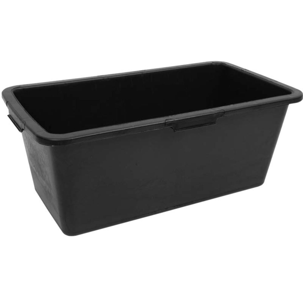

Pidättekö ihan jotain laastipaljua ilpin alla vaiko sitten jotain viistosti olevaa levyä, joka vie sulamisvedet kauemmaksi?
Itsellä ei ole ollut nyt mitään ulkoyksikön alla kun on hankala asettaa sinne mitään kun terassi on korotettu ja ilp normaalisti maan tasolla. Mutta jotain tosiaan pitäisi keksiä kun jäätä ja vettä ihan perhanasti, sokkeli ei varmaan tykkää, salaojat ja patolevyt toki tässä rivarissa on
60/65 l rakennuspalju itsellä pumpun alla, toimii myös erittäin hyvin ja mahtuu juuri sopivasti maatelineen jalkojen alle ja liukuu hyvin terassilla. Hinnan osaltakin aika vastaava pulkan kanssa, mutta tilavuutta enemmän, niin ei tarvitse olla niin usein tyhjentämässä.
Lisäksi tuo palju on muovia joka kestää kolistelua sekä jäätymistä ja taipuu kätevästi, eli jos on viikon reissussa talvella, niin se parikymmenkiloinen jääkuutio irtoaa siitä helposti. Voihan tuo pulkkakin toimia, mutta tuollaisen paljun hankkimista suosittelisin minäkin.
Mulla paljun pohja halkes viime talvena. Pulkka on sen verran leviä että ei halkea helposti. Tosin en tiiä miten tommonen leveä palju sitten toimii. Pienemmät paljut on hanurista kun vettä menee laitojen yli ja jäädyttää maahan kiinni eli pitää olla leviä palju tai pulkka alla.
Mulla meni tällainen rakennuspalju rikki kahden talven jälkeen, se halkesi pohjasta pituussuunnassa. Sinne alle pääsee hieman sitä sulamisvettä ja sitten se jäätyy ILP:n telineen alla olevien betonilaattojen päällä ja välissä sellaiseen osittain terävään muotoon että paljuun kertyvä kymmenien kilojen paino lopulta halkaisee pohjan.
Laastipaljun muovi kestää kyllä hyvin pakkasta, mutta veikkaan että sen kestävyys on silti paukkupakkasilla huonompi kuin lauhemmassa säässä.
Täsmälleen näin kävi mullakin.
Itsellä mennyt yksi laastipalju ku olen yrittänyt kenkiä vähän liian kovalla voimalla paljusta jääkönttiä irti. Silti olen ollut tyytyväinen ratkaisuun, palju nyt ei mahdottomasti maksa.

Meni itselläkin yksi tuollainen jo rikki, mutta en tätä suureksi ongelmaksi kuitenkaan koe noiden hinnan takia. Kesti kuitenkin kaksi vai kolme talvea käytössä edellinenkin, niin hain vain uuden vastaavan kaupasta tilalle.
