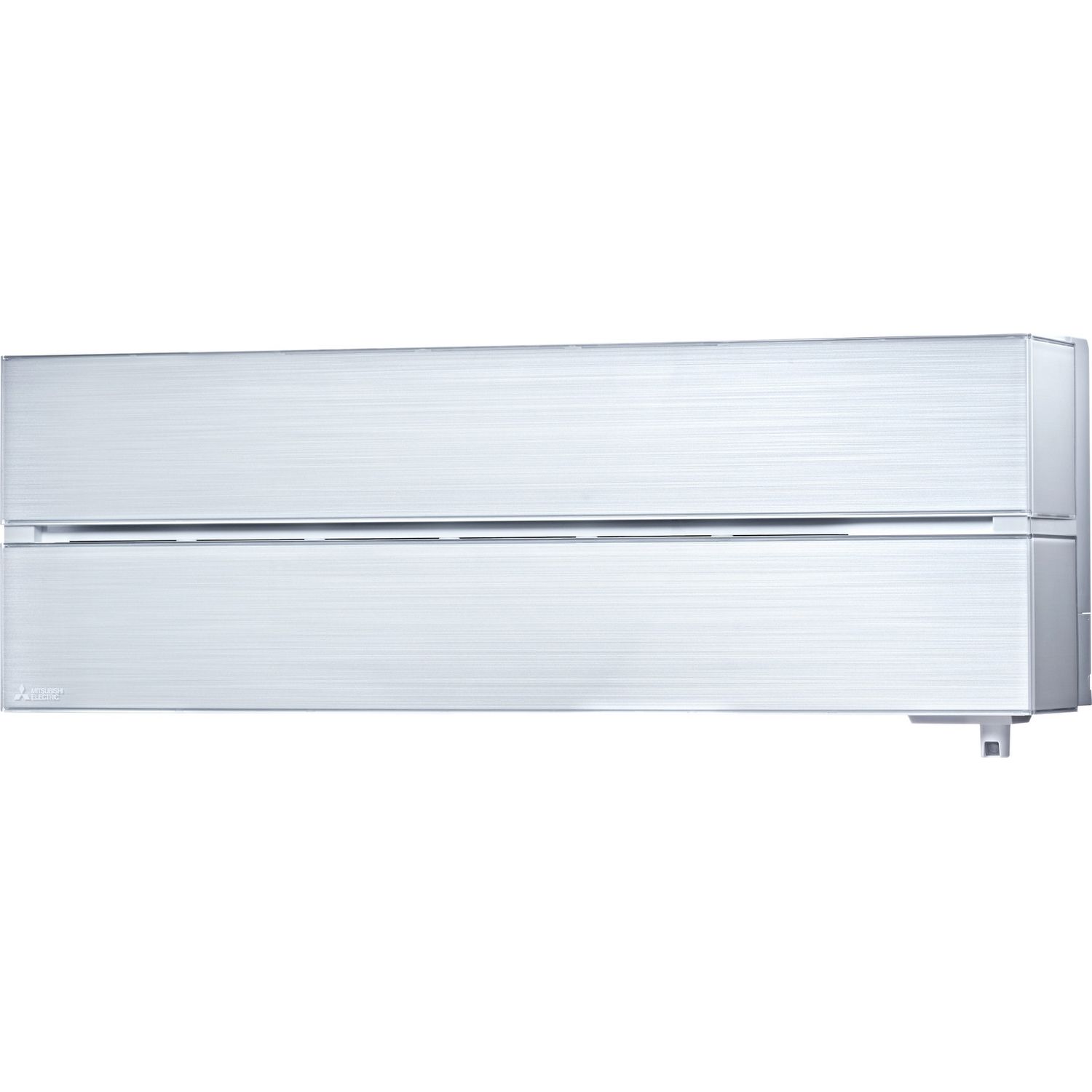

Itse pohdin pari kesää sitten kanssa laittaisiko Mitsun LN25 vai LN35 isoon olkkari/keittiö tilaan, josta pääsee puhaltamaan aika hyvin kaikkiin huoneisiin ovien ollessa auki. Kyseessä on siis pieni omakotitalo. Päädyin sitten LN25 malliin ja se on kaduttanut jälkikäteen. Edellisessä pienemmässä kämpässä pumppu oli EF35 ja arvostin suuresti sitä, että sillä sai halutessa lämpenemään tai viilenemään tilat todella nopeasti verrattuna tähän nuhapumppuun. Tällä pikkupumpullakin pärjää, mutta saa ennakoida aika paljon. Isossa tilassa on vielä nykytyyliin tehdyt jäätävän kokoiset ikkunat koko talon etelään osoittavassa päädyssä ja niistä tuleva lämpösäteily on jo huhtikuusta alkaen jotain ihan järkyttävää. Mielestäni pitäisi olla rakennusmääräyksissä pakollista laittaa aurinkosuojalaseja tämän kaltaisiin paikkoihin. Aionkin nyt asennuttaa ikkunoihin 3M:n aurinkosuojakalvot ja voin testauksen jälkeen tännekin raportoida oliko hyötyä vai ei.
Onko sinulla ollu aurinkoa vastaan markiisit käytössä?

Onkohan tietoa saako LN35 sisäyksikköä toimimaan jonkun halvemman ulkoyksikön kanssa. Ei kiinnostaisi maksaa ylimääräistä vain jäähdytykseen tulevasta pumpusta. Ulkonäöllisesti vain halvoista pumpusta ei oikein löydy yksilöä, joka myös näyttäisi hyvältä. Vain jäähdytykseen tulevia pumppuja kun saa noin 700e ja ln35 hinta noin 500e enemmän

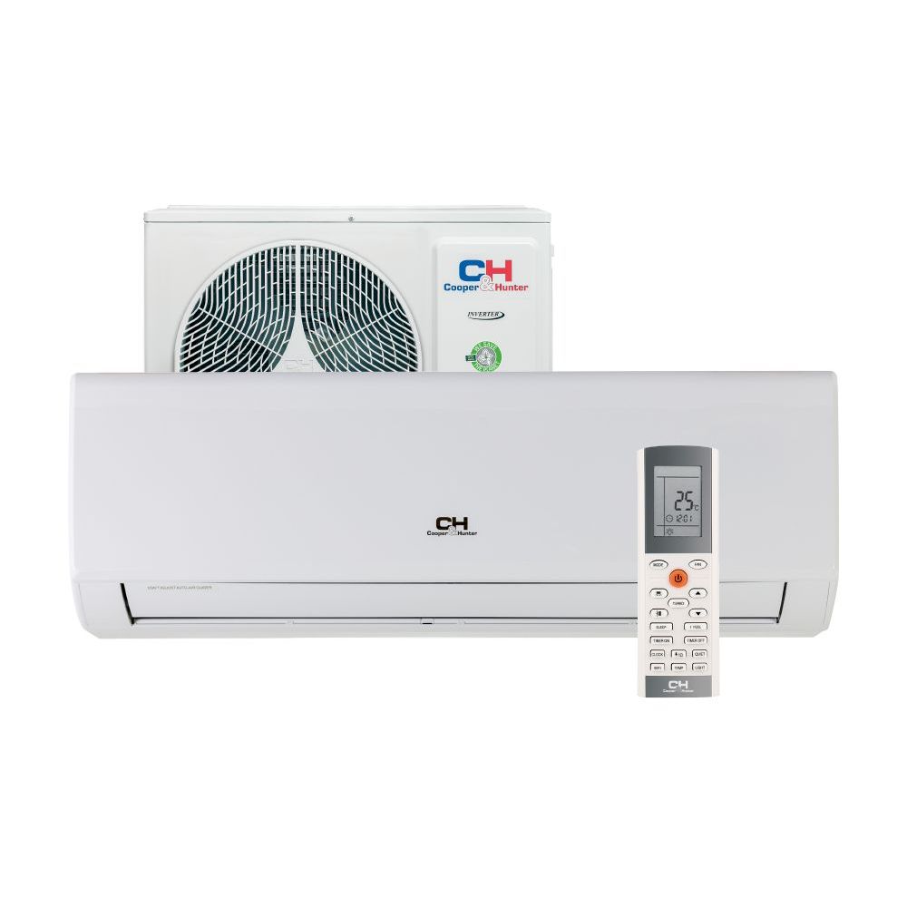

50m2 kaksioon pitäisi asennuttaa ilmalämpöpumppu tälle kesälle. Osaako joku sanoa, onko näissä kahdessa suuria eroja, kun puhutaan pienehkön kaksion viilentämisestä:
Cooperissa houkuttelee luonnollisesti edullinen hinta. Paskaa en tosin halua ostaa.
Ei taida olla kovin tunnettu täällä ja sen vuoksi asennus/huolto myöhemmin jos jotain tulee takuun jälkeen on suurempi kysymys kuin japsipumpuissa tai Gree:ssä.
Taidan päätyä Toshiban jäähdyttävään Seiya 13. Tämä oli myyjän suositus.
