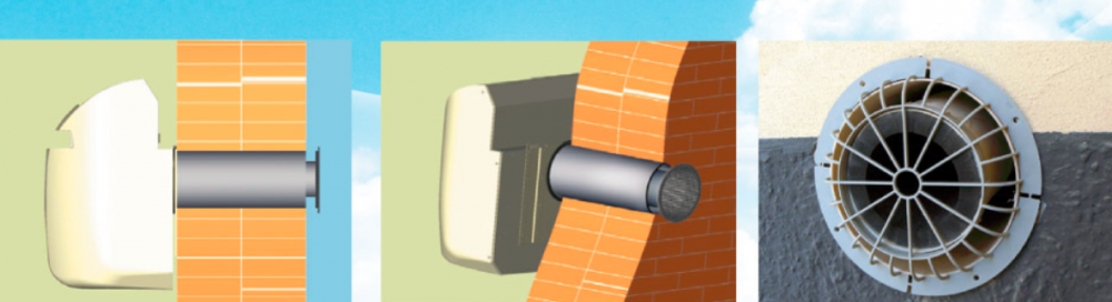

Se on se ulkonäkö, kaupunki kieltää ettei ilpi saa näkyä ja onhan se ruma jos kerrostalon seinä on täynnä ulkoyksiköitä

Ongelma joka on poissa jos sallitaan asennus ennalta osoitettuihin paikkoihin. Rumia noi kerrostalot joka tapauksessa on. Ja jos siellä siistissä rivissä pumput yhteneväisesti niin ei se siitä rumemmaksi muutu.
Älä minua ammu, mua se ulkoyksikkö ei haittaa, mutta kuten todettu monta kertaa niin vanhoja jääriä aina joku ahdistaa...
Vain yksi putki ulos, ei mitään eroa siirrettävään malliin nähden. Ei jatkoon.
Mjaa, huonoja kuvia ja asennusohjetta ei näytä löytyvän mistään, mutta mun silmään näyttää, että tuossa saattaisi olla kuitenkin tuplaputki:

Onko joku pohtinut ostavansa raksa-aikaisen lämpöpummpu elementin? Näin mainoksen facessa, ja vaikutti ihan ok järkevältä "ehkä".
Tuttu tuota laskeskeli pitkään ja totesi suorasähkö lämmityksen tulevan halvemmaksi kun kaikki kulut huomioidaan. Haki sitten yhden 5kw lämmittimen ja on ollut tyytyväinen.
