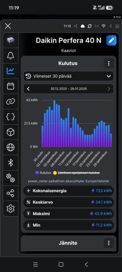

Täällä Daikin Perfera 40N.
En ole tuota ulkolämpötilan kompensaatiota käyttänyt. Aika turha säätö minusta? Lämmitys on ollut aika pysyvästi 22.5 astetta.

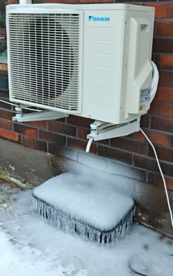

Daikin jäätilanne nyt. 60L? palju "vähän" jäätynyt jumiin.
Tuli mieleen, että joku eristelevy voisi olla tuossa seinässä kiinni.
Täällä laitoin palan patolevyä tuonne koneen taakse. Pääsee kuivumaankin, jos jotain pääsee sinne valumaan tai roiskumaan.

Meille tuli pari kuukautta sitten Toshiba polar.
- 18 asteen pakkasella ulkoyksikön kylki alkoi peittyä hiljakseen jäähän ja muutama jäähdytyslamellikin vääntyi siitä. Ajoin sulatustoimintoa muutaman kerran peräkkäin, mutta se ei riittänyt sulattamaan jäätä. Jouduin sulattamaan jäät lämpimällä vedellä.
- Tavallisellakin pakkaskelillä laitteen pohjaan kertyy jääpuikkoja, jotka joutuu irroittamaan parin päivän välein.
Onko tämä ihan normaalia toimintaa uudelle laitteelle?

Daikinin äppiä jos uskoo, niin COP tammikuussa 3,2 tässä etelässä. Ehkä tuosta kannattaa vähentää ainakin 20%, kun lämpöteho on laskennallinen. Toki puolivälissä kk oli hetken lämpimämpää.
Tänään vuorokauden ensimmäiset 8h oli suht kylmää. 7 aikaan aamulla oli muistaakseni -23. Iltapäivällä taas oli joku -14, nyt -19 pumpuilla. Tämän päivän osalta väittää että 2 pumppua on ottanut sähköä 31kWh ja lämmittänyt 72 kWh. Ei ole tässä kämpässä koskaan ollut näin tasaisesti lämmin <-20 pakkasella. Muut lämmöt käytännössä pois päältä.
Pörssisähkö, niin tuohon päälle vielä lämmin vesi + iv-kone + kaikki muu sekalainen. Vähintään 1e/tunti sähköstä. noh.. marras/joulukuu oli halpaa.
Kylmän yön cop näyttäisi olevan ~2 tai vähän yli.
edit. pohja talossa sellainen, että sisäyksikön puhallus ylttää about joka nurkkaan, jos vaan on ovet auki.
