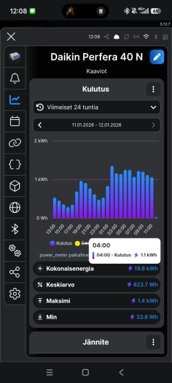

Keskimäärin noin 1.1kWh pelkästään Daikinilla. Nyt pakkasta -12 astetta. 120m2, vm1981.
Edit:
Tuo kuvan hyppäys kulutuksessa on siis siitä, kun laitoin Panasonic pumpusta virrat kokonaan pois päältä.
E2:
Kun Panasonic oli sammuksissa, niin se vei muistaakseni 55 Wattia (alle 60W kumminkin). Otin siis pistokkeen irti kokonaan.
