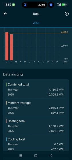

Aika samanlaisia lukemia täällä, mutta yksi pumppu vaan.
Viime vuoden lämpötehoksi arvio 9872kWh
Tämä vuosi jo 4130kWh lukemassa tässä vaiheessa vuotta.
