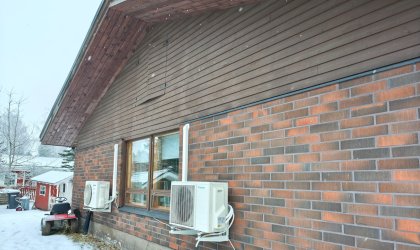

Asennuspaikka imho nyt parempi kuin alunperin, mutta näköjään tuo jäävesi osaa levitä useamman neliön alueelle. Ei nyt haittaa toki, kun pumput on 4-5m päässä sokkelista.

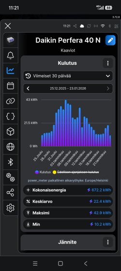

Tammikuun COP sovelluksesta katsottuna ~3. Pörssisähkön kanssa ihan ok "säästö".
Pumput alla kuvassa. Julkisivu + terassin alta. Ja tärinät välittyvät fennoskandian laatan kautta kaikille teille muillekin. =8)

Tuhersin kauan pumppujen hankinnan kanssa (vanhan väsyneen mitsun tilalle). Tuli daikinin tarjous-kampanja niin 2 pumppua tuli sitten. Ekat 2 kk oli kämpässä liian kuuma, säädöt hakusessa ja muutenkin oli lämmin loppuvuosi 2025. Laitoin pois lämpötilakompensoinnit ja tarveohjauksen, niin toimii mielestäni nyt "oikein". En noista oikein saanut kiinni, että mitä tapahtuu. Hannes katkoi sähköt useampaan kertaan, niin tuntuu että ainakin toinen pumppu sekosi ja lakkasi lämmittämästä. IVO-buutti auttoi (ehkä?).
Aijjaijai, laitappa noi 2 ekaa kuvaa johonki FB:n ilppiryhmään niin tulee parku miten ei saa peittää ja ei toimi valmistajan suunnittelemalla tavalla, ei saa ilmaa noi ulkoyksiköt.
Heh, terassi on joku 90m2 minkä alla ovat. Ja se on osin alta kokonaan auki ulkoilmaan ilman mitään ritilöitä, niin tuulee kyllä ihan hyvin. Kuvasta ei näy, mutta ovat ~metrin irti seinäsäleiköstä, niin mahtuu mm. huoltamaan.
Lumi ehkä hämää, mutta rimojen välikin on joku 3 cm. Ja sitä rimaa on 4x mitä näkyy kuvassa.
Kyllä me saadaan ilmaa :). Kuva otettu 8m2 "aukosta" terassin alle käyntiin.
    519 KB · Luettu: 161
