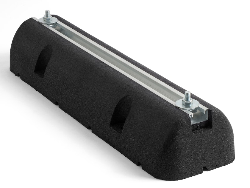

jep tollaset ne oli. Mietin, että kannattaisiko niitä ruuvata betoniin kiinni mutta koska on terassimatto parvekkeella enkä alkanut sitä leikellä noiden kohdalta päätin, että olkoon toistaiseksi irti jotta maton vaihto on helpompaa jos tulee tarve.
Älä missään nimessä ruuvaa niitä kiinni. Itse ulkoyksikkö painaa jo kymmeniä kiloja ja nuo "harkot" kilon- pari kappale. Se ulkoyksikkö ei siitä ilman maanjäristystä liiku milliäkään.

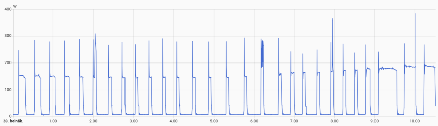

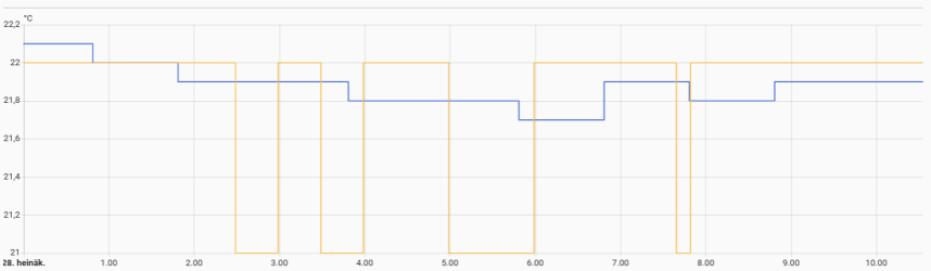

Uusi kokeilu. Daikin Perfera 40N. Kuivaustila + tarveohjaus 40% (pienin säädettävä teho).
Enganniksi puhelin, niin sovellus on myös.
Sisälämpö kun on jo valmiiksi sopiva 23.3 astetta. Shelly näyttää kulutukseksi 139.8W Tämän päivän ylin 26 astetta, niin saattaa tuokin jopa riittää. Noin 140W ehkä minimi. Sisälämpö ehti laskea 23.2 asteeseen (eli olemattomasti).
Pumppu saa nyt pyöriä minimiteholla, kun ei siitä pitäisi mitään haittaakaan olla?
Niin ja ei käy pätkäkäyntiä :) Tosin sama taitaa olla pyynti minimille ja puhallin automaatille.
Yllättävän pieni tuo ottoteho "isolle" pumpulle?
Edit:
Tuo on myös niin olematon jäähdytysteho, että ei huomaa yhtään lämpötilan laskemista talossa. Silti mittari näyttää 22.9 astetta.
E2:
Tuossa siis sekä lämmityksellä ja jäähdytyksellä minimi on 900W.
COP saattaisi olla 6.4?
