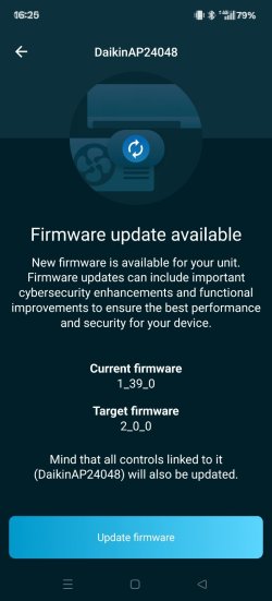

Daikin Perfera 40N pumppuun tuli päivitys 2 viikkoa sitten. Mutta en nyt itse ole huomannut mitään eroa säädöissä.

Ei nämä firmware päivitykset muuta pumpun ominaisuuksia. Päivitykset koskevat ainoastaan wifi palikkaa ja sen toimintoja. Dakinin ns. oikeat firmware päivitykset on ainoastaan mahdollista asentaa tietokoneella asentajan toimesta.
