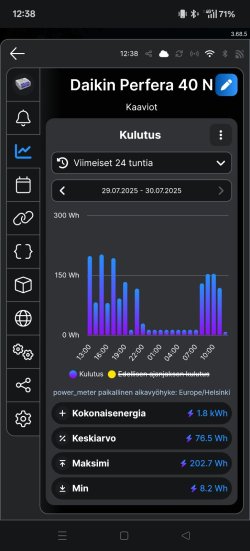

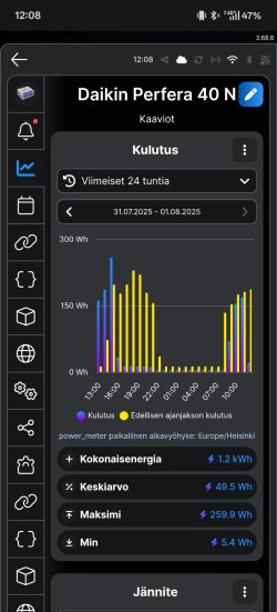

Täälläkin on mennyt sähköverkkoyhtiön kulutuksista ja Stetson-Harrisonilla ~150kWh heinäkuun jäähdytyksiin, kulutus lähti selvälle nousukäyrälle 11.07.
Kerrostalokaksio, 50neliötä, kaikki ikkunat ja parvekkeet etelään.
Viime kuussa meni aika tasan 100 kWh 120m2 talon jäähdyttelyyn Perfera 40:llä. Todella rankka kuukausi jäähdytystarpeen puolesta kun käristin aloittaa paisteen toiselle pitkälle sivulle heti noustuaan ja jostain puolestapäivästä eteenpäin, paistaa toiselle sivulle iltaan asti.
124 kWh mennä mötkähti heinäkuun jäähdyttelyyn ja kuivatteluun kahdella toshibaattorilla n. 150 m2 2.krs OKT:ssa:

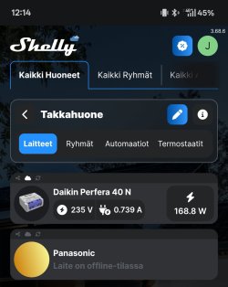

Kamalaa olisi ollut elo ilman pumppuja.
Kuivausmoodissa (testailun aiheuttama kulutuspiikki kuun loppupuolella) sähkö tuntuu maistuvan paremmin pumpuille.
