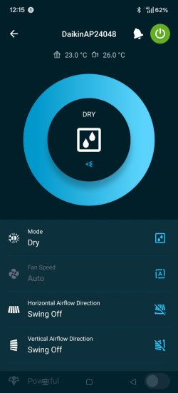

Oletko kokeillu P40:n kuivaus modea?
Kiitos vinkistä. Siitä olikin puhetta, mutta se on kokonaan kokeilematta.
Laitoin kuivauksen päälle :) 310W teho näyttää nyt olevan. Nyt tuli jo muutenkin kotona valitusta, että on liian kuuma.
Edit:
Laski nopeasti 230W.
Edit:
Putputtelee hetken päästä aika pienillä tehoilla, kun saa kosteutta vähemmäksi. Jopa alle 100W menee välillä.
Ei mulla ainakaan, 140w ja puhalluslämpö 14 C, kämpässä 22 enää lämmintä. Ilmankosteus 60%. Kylmä tuli yöllä.

Kokeile: Sammuta pumppu tai laita pelkkä puhallus päälle. Anna huonelämpötilan nousta sopivaksi, 24? Ja laita sitten uudestaan kuivaus päälle. Kuivausmode pyrkii säilyttämään lämpötilan, ainakin pitäisi. Jos kuivaus on kytketty päälle huonelämpötilan ollessa jo aika alhainen niin se tippuu siitä vielä väkisinkin.
Näppärä kyllä tuo kuivaus -tila. Ainakin siitä, että pumpusta ei oikein mitään ääntä kuulu.
Kuivaus oli hetken päällä tänään, mutta sen verran tehokas jäähdytys että välillä laitoin pelkälle puhallukselle. Nyt oli lämpö nuossut jo 24.4 asteeseen, josta ehti laskea jo 24.1 kuivauksella. 163W näyttää kulutukseksi. Ulkonakin enää 22 astetta.
Lämpötilat ja kosteudet 24h, kun molemmat pumput kuivauksella. Ei pysty/tarvii säätää mitään. Täysin äänetöntä toimintaa ja automaattista. HA ei ohjaa mitenkään.
Ja täällä lämpötilakin laski vain 24.4 -> 23.3 illan ja yön aikana. Eli hyvin nukutti.
Ei siis juuri kuivannut yöllä, koska olisi jo tullut kylmä nukkua. Tämä vuorokausi:
On kyllä näppärä ja saa jäädä tuo kuivaus päälle jatkossakin.
