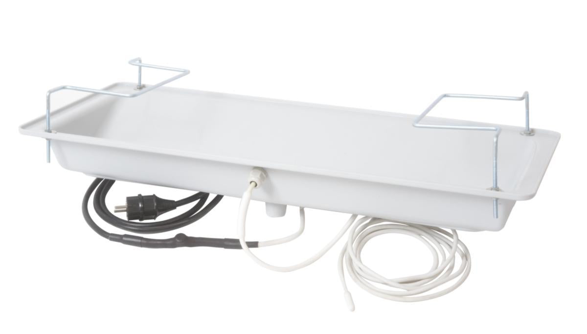

Itselläni mitsun rw35:sen alla tuollanen kaukalo, ja siitä putki vie vedet kauemmas pois. Itselläni talvella ei se kaukalon oma sulanapitokaapeli riittänyt pitämään sitä auki, joten piti lisätä vielä pieni pala kaapelia vasemmalle puolelle, josta tiputtaa sitä vettä. Tuossa kuvassa sitä lisäkaapelia vielä ei ole.
Sulatusvedenohjaimista; Onko tästä iloa?
Riittääkö tuo vesien ohjaaminen 40cm päähän, tuntuisi aika pieneltä etäisyydeltä? Paljujen tyhjentäminen ei kiinnostaisi joten joku muu ratkaisu kiinnostaisi seinään kiinnitetyn ilpin sulamisvesien ohjaukseen. Toki tuota voisi ehkä sitten jatkaa jollain kourulla kun ne vedet saisi hallitummin ensin samaan kasaan.
Itselläni on tuollainen, ja sillä pärjäsi talven ilman paljurumbaa. Aiemmin piti kerran-kaksi viikossa tyhjentää jäämöykky paljusta.
Minkälainen putki sulla menee maahan ja kuinka pitkälle sulatuskaapeli?

Itselläni joku raksalta nostettu rikkinäinen muoviputki johon toi poistoputki suurimmat tiputtaa ja sit sen alla tollanen joku sementin tms sekoitusastia mistä kippaan vitun ison jääpalan pois kerran pari talvessa.

Anyway - Itselläni oli vielä toissaltalvena LN25:n alla (maatelineelle asennettu) pelkkää tyhjää, ja jäävuorihan siihen kertyi talvella varsin nopeastikin. Sitä sai sitten olla hakkaamassa palasiksi, jottei yltäisi laitteen pohjaan asti.
Viime talveksi tuohon laitetiin tuollainen levymäinen vedenohjain, joka tuo vesiä vähän eteenpäin, ja siitä valuttaa ne edelleen paljuun. 1-2 viikon välein tuosta täytyi se jääkuutio kipata pois. En koe sitä isoksi haitaksi, kyllä nuo vedet täytyy tuosta kuitenkin johonkin saada juuri tuon jään kertymisen takia.
Sitä taas en ymmärrä, että asennetaan jotain sulatuskaapeleita, joiden lämmittäminen tapahtuu sähköllä, ja tällä suoraan tapetaan sitä tärkeintä asiaa, eli ilpin hyötysuhdetta...
Tuollainen ohuelti eristetty putki menee tuolta terassin alta.. oiskohan jotain 2,5-3m pitkä tuosta kaukalosta alkaen. Sisällä menee tuo sama kaapeli mikä tuossa kaukalossa alunperinkin oli. Asentaja laittoi sen samalla kun pumpunkin.
Se kaapeli menee koko putken mitalta + ylimääräistä n. 5-8cm tulee sieltä putken päästäkin.
Niben VILP ulkoyksikön mukana tuli (lisähintaan tietysti) sulanapitokaapelilla varustettu viemäröintisarja. Hyvä että tuli laitettua, vedet on johdettu sokkelin läpi lämmönjakohuoneen viemäriin. Vettä tulee sen verran, että pitäisi laittaa tuohon "hiljainen" vesilukko kun lirisee niin benteleesti...
