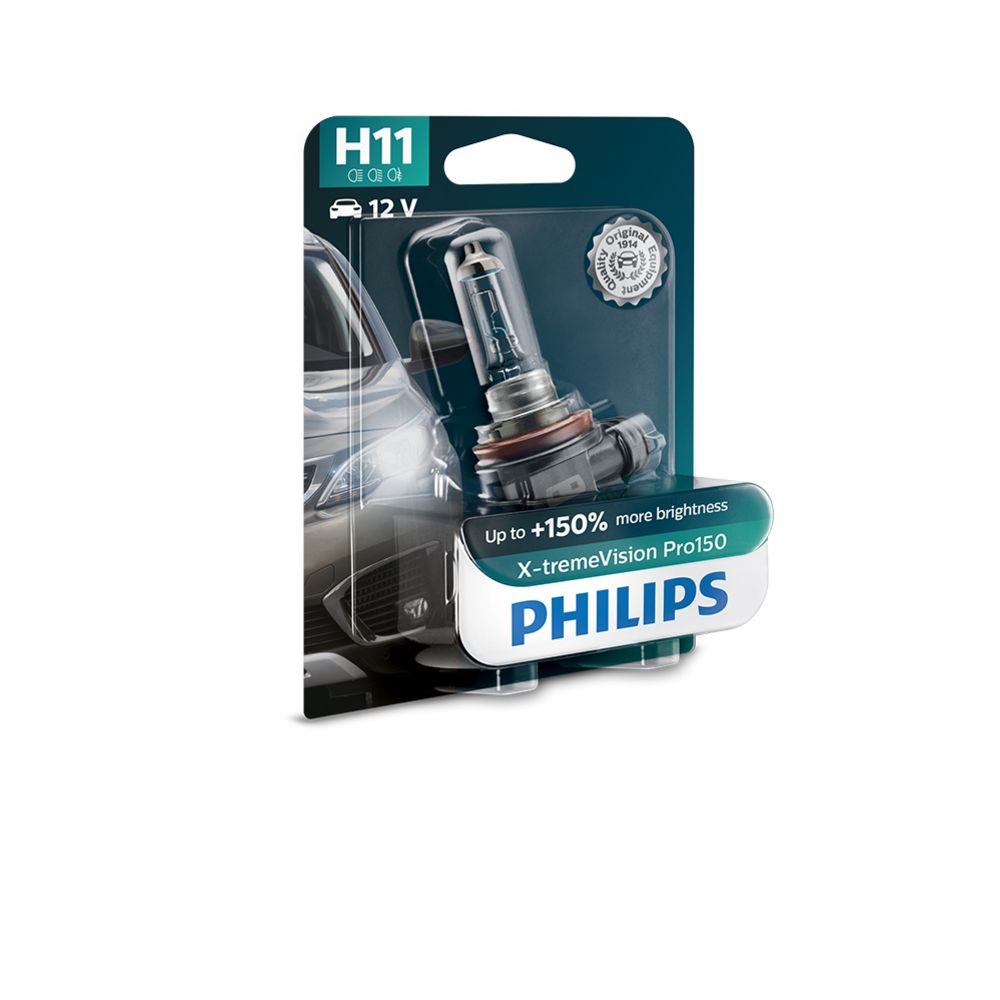

Philips xtremevision pro +150
Philips ilmoittaa prosenttilisän " Kirkkaus verrattuna lain vaatimaan vähimmäistasoon", Osramilla näkyy olevan sama Night Breakereissaan.

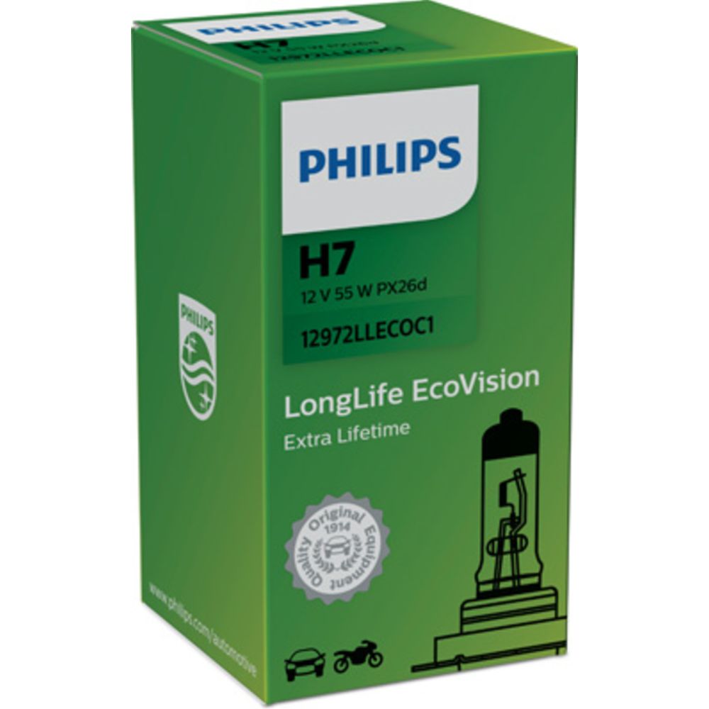

Mä oon aina syksyllä laittanut uudet polttimot työautoon, ne kuitenkin selkeästi himmenee käytössä. Jos ja yleensä kun noi ei ole vuotta kestäneet, niin olen jotkut ruskeana hehkuvat halvat longlifet laittanut kesäksi.
Edellinen työnantaja laittoi aina jotkut bosch longlifet munkin pakuun. Itse ostin omilla rahoilla syksyllä nightbreikerit tms, kun ei noilla mitään nähnyt....
Jep, osa noista perus halogeeneistä on kyllä aika onnettomia. Tuossa omassakin jonka vasta ostin on aika himmeät, erityisesti pitkät on aika huonot. Silläpä noiden korvaamista mietenkin. Ajettu sen verran vähän, että voi ehkä olla jopa alkuperäiset, tai sitten edellinen omistaja on vain pihistellyt. Nämä kai on näitä, että kun pitää päästä mahdollisimman halvalla, muusta välittämättä...
Nuo Philipsin X-tremevision +150% voisi olla ihan hyvä kompromissi. Pitäisi olla vähän kirkkaampia ja valkoisempi valo kuin ihan halvimmissa polttimoissa, mutta käyttöiäksi kuitenkin ilmoitetaan 450 tuntia. Tekisi esim. 60 km/h keskinopeudella 27000 kilometriä, eli ei pitäisi joutua ihan heti vaihtamaan.

Tulipa nyt innostuttua sen verran, että hain Philipsin x-tremevision H1 (+150%) pitkiin ja Osramin Nightbreaker Silverit H7 (+100%) lähivaloihin. En viitsinyt kuitenkaan noita +200% hankkia, kun käyttöikä on kuitenkin sen verran lyhyt. Pitää testata pimeässä kunhan saa nuo paikalleen. Tämän hetkiset valot ihan kusenkeltaiset ja aika himmeät, joten luulisi olevan parannusta ainakin noihin.
