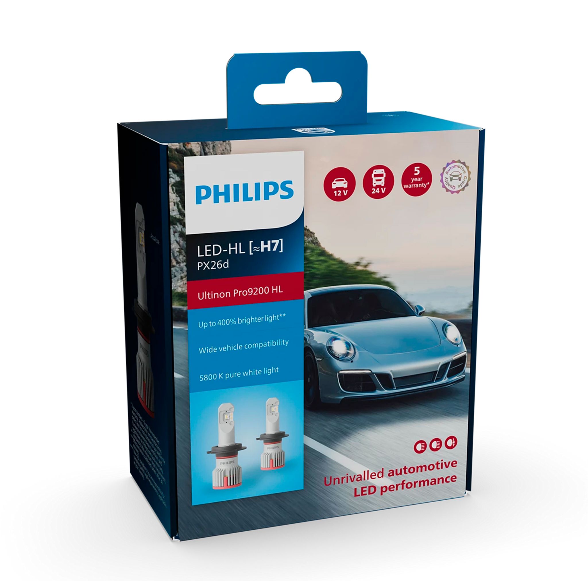

Meni nyt myös H7 Philips Ultinon Access ledit projektori lähivaloihin kun en malttanut odotella. Kuvio näytti hyvältä. Saa nähdä tuleeko sitten aikanaan katsastuksessa sanomista. Ei noita oikein voi ledeiksi päätellä muuta kuin värisävystä. Otin halogeenit talteen kun niissä pitäisi olla vielä käyttöikää hyvin jäljellä, ja noissa ultinon accesseissa oli tukeva pakkaus jossa hyvä säilyttää varalla.
Parempi kesto muuten on tuotetietojen mukaan noissa HB4 kuin vastaavissa H7, mutta valovirtakin on pienempi. Jos ei mene kolhimaan puskuria johonkin niin nuo nyt varmaan kestää sumuvaloissa auton loppuiän. Ellei sitten ala polttamaan noita tyylin vuoksi niinkuin jotkut tekee, mutta ehkä ei kuitenkaan.

H7 Philips Ultinon Access -ledit ostin n. vuosi sitten, mutta aika huonosti kestävät, jotenkin tuntuu että ovat himmentyneet ja toisen lampun toisen puolen ledit ovat aika puolitehoiset. Joten näitä ei oikein voi suositella.
Laitoin pari vuotta sitten H7-projektoriumpioihin jotkut 60 euron Philips Ultinonit ja hyvin ovat pelanneet tänne asti. Valokuvio on silmämääräisesti samanlainen kuin halogeenipolttimolla ja väri valkoisempi, mutta valotehoa ei luonnollisesti ole yhtään enempää. Polttimon kiinnitysraudat vaativat hieman väkivaltaa, että isompi ledipolttimo kiinnittyy umpioon, joten en jaksanut jumpata polttimoita irti katsastusta varten, mutta eipä niistä mitään sanomista kuitenkaan tullut.
Seuraavassa autossa on lyhyissä valoissa H7-heijastinumpiot, joten siihen ei ledejä toinna laittaa. Vaihtoehtoina on uudet H18-polttimot pienellä kantamodilla tai sitten kierrättää vanhat Osram Rallye 65W:t, jotka olivat nyt pitkien valojen heijastinumpioissa.
Nämä ovat olleet 4v kiinni ja teho sama kuin uutena, suosittelen.
Näistä on tullut myös uusi versio halvempaan hintaan
Riippuu autosta tohtiiko, vm. 2018 Cliossa H7 ledit heijastin umpiossa toimii yhtä hyvin kuin halogen.
Tuossa on ihan ok valot vakionakin, mutta halogeenilla pientareet ei saa niin paljon valoa kuin tie, LED valolla sinne pientareelle saa hieman lisää valoa, mikä on aina hyvä asia.
Niin kyllä kai lähes kolminkertaisella hinnalla pitääkin kestää paremmin :) Mun autossa on H7:t kiinni tuollaisessa adapterihässäkässä joten siihen ei sovi kuin tuollaiset Access sarjan tyyppiset polttimot suoraan.
Sama täällä. Toinen vilkkuu aluksi ja lopulta himmenee - luultavasti polttimon toisen puolen ledit sammuu? Noh, viedään takuuseen..

Ainakin toistaiseksi olen ollut tyytyväinen noihin Philipsin H7 Ultinon Access ledeihin. Valokuvio on projektorissa hyvä, ja tuo viileämpi värisävy tuntuu jotenkin hieman miellyttävämmältä.
Valotehon noissa pitäisi olla 1600 lumenia, eli vain hitusen enemmän kuin halogeeneissa speksien mukaan.
Pitkiin tuli vaihdettua Osramin cool blue H1, niin ei näytä niin keltaiselta noiden ledien rinnalla.
Omasta mielestäni parasta noissa jälkiasennus ledeissä on se, että valoa riittää vielä muualle kuin keskelle eteen, kun en minä sinne sitä valoa enempää tarvitse kun sitä varten on sitten lisä kaukovalo.
