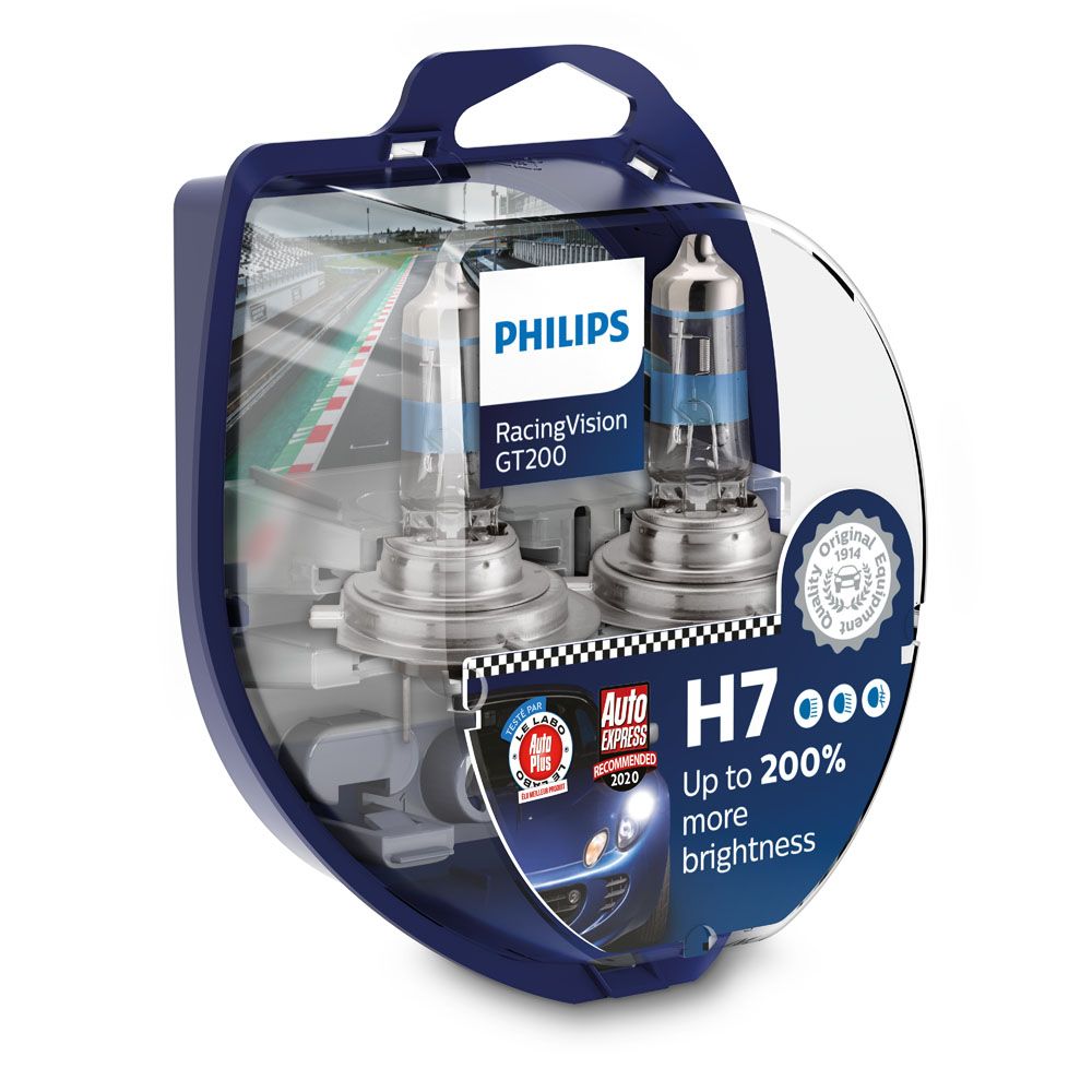

Mimmoinen polttimo H4 tai H7 kantaa näin talvella? Pitkäkestoinen sumuttuneeseen paskaseen umpioon?
Pitkäkestoinen polttimo on vähemmän kirkas kuin kallis polttimo. Hurjaa valotehoa ei kuluneessa umpiossa kummallakaan saa, mutta kirkkaampi on parempi tietenkin. Led ja xenon-muunnokset häikäisevät hyvin helposti vastaantulijaa ja ovat Suomessa laittomia - valotehoa niillä sinänsä saattaa saada lisää. Onko riski ja muille aiheutettu vaara sen arvoinen - se on kysymys. Jos hankit laillisia halogeeneja niin oman kokemukseni mukaan paras valotehon ja kestävyyden suhde on ollut Osram Night Breaker. Eivät tietenkään ikuisia ole, koska valotehoa on enemmän kuin longlife -polttimoissa.
Night Breaker voi olla tosi lyhytikäinen. Philips laadukkaampi voi kestää vuodenkin.
Mä en lähtökohtaisesti ostaisi mitään led polttimoita alista tai muualta kiinasta vaan ihan vaikka motonetistä philipsin niin voi jotain toivoa olla niiden suhteen.
Sen jälkeen, mikä on hyvä polttimo? En tiedä onko H4 vai H7 kanta, molempia motonet tarjoaa.
H4 polttimossa on lyhyet ja pitkät samassa. H7 polttimo on erikseen pitkille ja lyhyille. Eli umpiota katsomalla näkee kummat on, jos ei jaksa polttimoa otta irti.

Tässä on testattu Philipsin ja Osramin LED-polttimoita heijastinumpiossa, ja tämän perusteella näissä on ihan hyvä valokuvio sekä luvatut >+200 % valotehot. Harmi, ettei saa lämpimällä värisävyllä
E: Samalta käyttäjältä vertaus Philipsin ja Osramin +200 % halogeenipolttimoista. Ei yllä tuo +30 % ihan tuonne mainostettuun lukemaan asti :think:
Kertauksen vuoksi, mikäs se tällä hetkellä nyt on se "hyvä" h7 ledipolttimo jos aikoo mulkuksi ruveta itsekin? Edellisistä omista kokeiluista on kohta pari vuotta ja silloin olivat melkoisia pettymyksiä kaikki mitä kokeilin sekä valotehonsa puolesta, että sen takia, että valot ei pysynyt lumisateella auki vaan jäätyivät. Onko konsensus nyt sellainen, että esimerkiksi Novsight N67 on sellainen mitä kannattaa kokeilla ja on mahdollisuudet onnistua?
