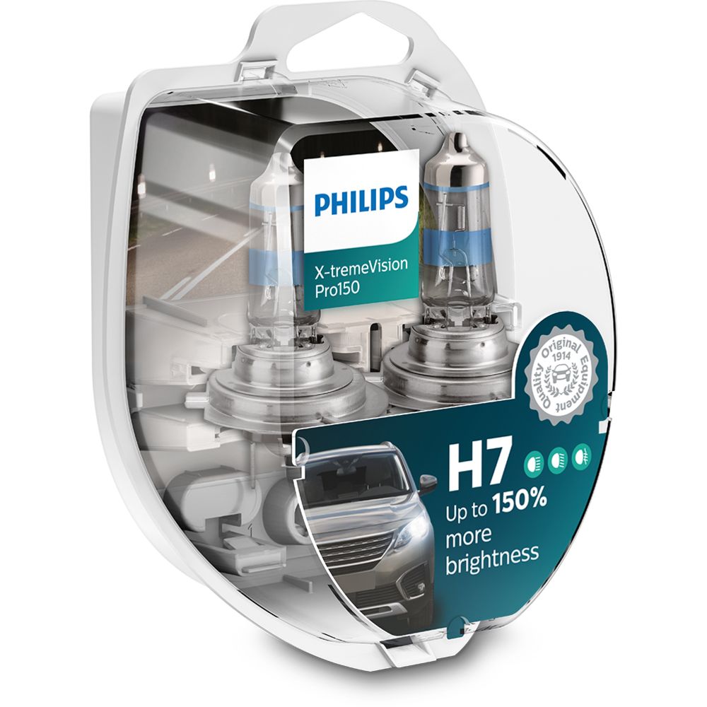

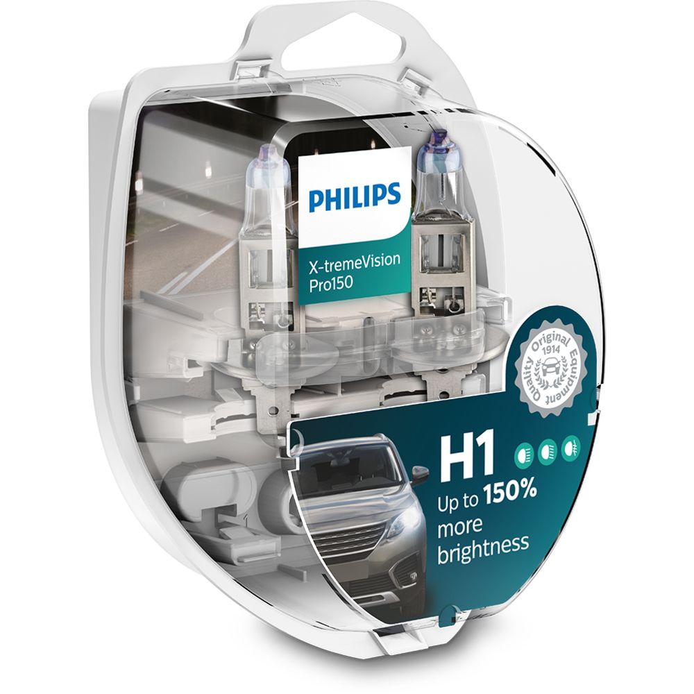

Tuli nyt laitettua my2019 Ford Focukseen uudet lähivalo-, ja kaukovalopolttimot.
Lähivaloina h7 ja kaukovaloina h1. Päädyin tuohon 150% 200% sijasta ihan vain keston takia, noissa "tehokkaimmissa" on paljon pienempi kesto vissiin vaikka kesäisin tässä autossa palaa lähes aina vain led päiväajovalot.
Ensitestillä ei lähivaloissa juuri mitään maatamullistavaa mutta en tiedä onko mutua mutta kaukovalot tuntui parantuvan aika hyviksi itseasiassa näillä.. Pitäisi ehkä vielä tehdä vertailu kun nuo polttimot on helppo vaihtaa.
