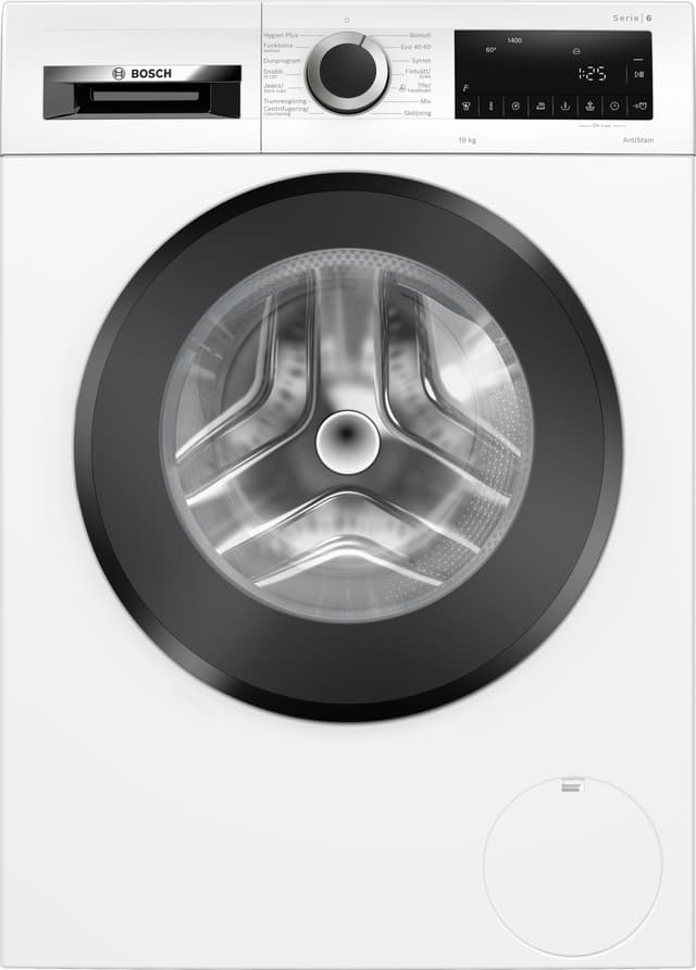

Hyvä pesukone/kuivausrumpu/pesutorni?
Joku näistä vai joku muu?

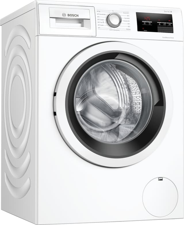

Sitten oli vielä tämä mutta onko vanha malli kun hintaseurannasta löytyy hinnat jo 01-2021
Pyykinpesukoneissa ei paljoa väliä ole ostaako vanhan mallin. Kehitys hyvin, hyvin matillista. Monesti uusi malli on käytännössä aivan sama. Jotain dinkekidongia niihin voi olla tullut, mutta perusasia on pysynyt samana.

Ota jompi kumpi noista boscheista, kun niissä on vedenlisäys, joka lisää vedenkäyttöä pesussa, koska nyky koneet käyttää muuten pirun vähän vettä.

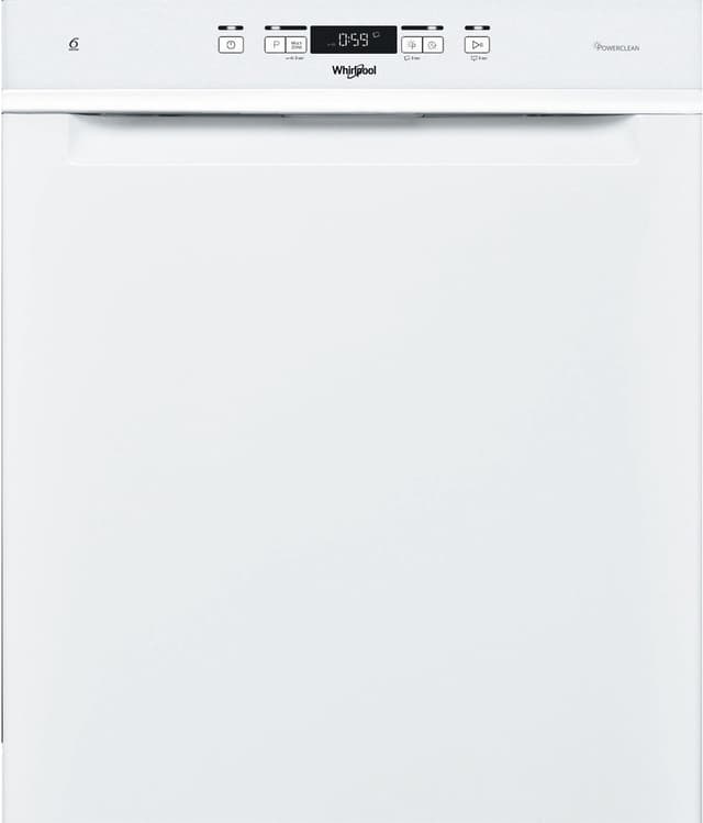

Astianpesukoneille on oma lankansa.

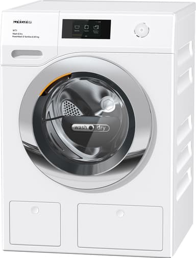

Kumpikohan näistä olisi "value" ostos? Tarkoitus mahdollisesti myös ostaa kuivuri tulevaisuudessa mutta nyt en näe sille vielä tarvetta kun pyykkituvastakin roudannut pyykit kuivumaan narulle.
Muita vaihtoehtoja?
Millä perusteella? Pelkkä Miele "paremmuuden" synonyyminä ei riitä perusteluksi.
No, teknisissä tiedoissa melkein 20 kg enemmän painoa ja linkouksen äänentaso A-luokkaa B-luokan sijasta. Vaikuttaa siis jossain määrin jämerämmältä ihan fyysisiltä mitoiltaan.
Ehkä hyvä huomata että toisessa luukku aukeaa oikealle, toisessa vasemmalle. Saaneekohan kätisyyttä vaihdettua tarvittaessa ja kuinka helposti?
No jopas betonista valettu vastapaino tuo rispektiä tekniikkapalstalla. Ei siinä kyseinen Mielen malli oli saanut Kuluttaja-lehdessä "Hyvä ostos" maininnan et varmasti ihan kelpo peli. Gigantin hinnassa kyl satku ellei useampi tullut lisää hintaan vuosien varrella jostain syystä.
Ehkä et huomannut, mutta mainitsin samassa lauseessa myös alhaisemman äänentason linkouksessa. Se isompi vastapaino auttaa kyllä epätasaista lakanapyykkiä tms pestessä, vaikka ei ainoana parametrina tietenkään ole mikään oikotie onneen. Mutta Mielen kyseessä ollessa luulisi että lisäpainoa myös hyödynnetään.
Itselläni on ollut sekä AEG:n että Mielen kodinkoneita, ja kestävyydessä Miele on ollut selkeästi parempi ja tälläkin hetkellä pesukone, tiskari ja uuni Mieleltä.
Painolla on iso merkitys kestävyyden kannalta. Linkous on kuitenkin koneen osille aika iso rasite jos laite ei ole vakaa. Oma kone on tuon saman 94 kiloa ja vain värisee hieman kun linkoaa täpötäyttä koneellista tai vaikka 9 kilon painopeittoa, joka on myttynä toisella puolella rumpua. Aiempi LG:n kone tuli pesuhuoneen ovella vastaan, taisi painaa jotain 60 kiloa.
No, pienen mietinnän jälkeen lähti Miele tilaukseen vaikkakin hinta jääkin korkeahkoksi (699,95 €) historiaan verrattuna. Saapahan vielä tänään tuon 5. vuoden lisätakuun mukaan tuohon.
