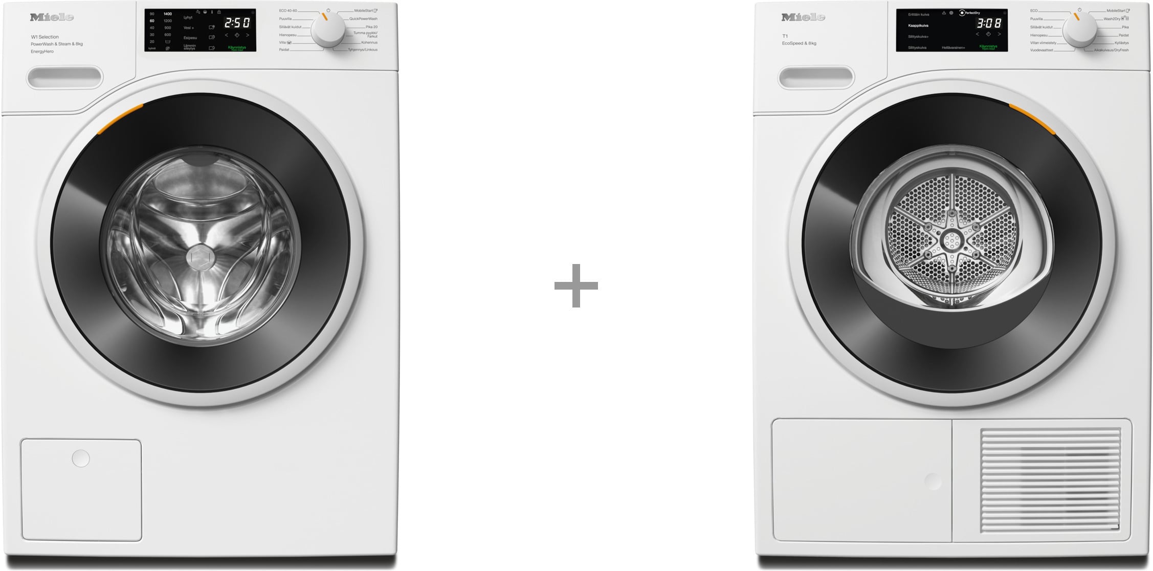

Noniin 10 vuotta vanha Samdung kuivausrumpu sanoi itsensä irti.
Samalla kun tuon päivittää voisi päivittää muutaman vuoden vanhemman pesukoneen.
Mikä tällä hetkellä tarjoaa parasta laatua.
Hintahaarukka paketille 2000€-2500€
Tätä olen katsellut.
