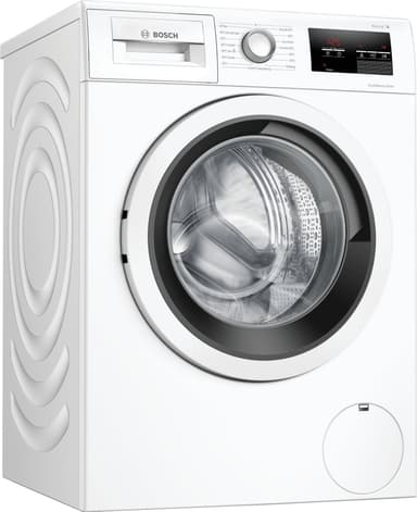

Bosch WAU28PI9SN Serie 6 -pyykinpesukone 550e (50e cashback vielä tänään)

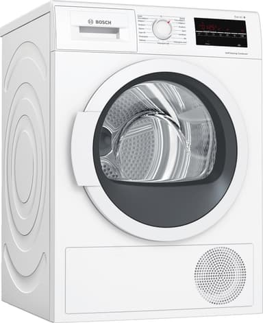

Bosch WTW85L48SN Serie 6 -kuivausrumpu 499e (50e cashback vielä tänään)
Bosch WTH85V8PSN Serie 4 -kuivausrumpu 499e (ei cashbackia)

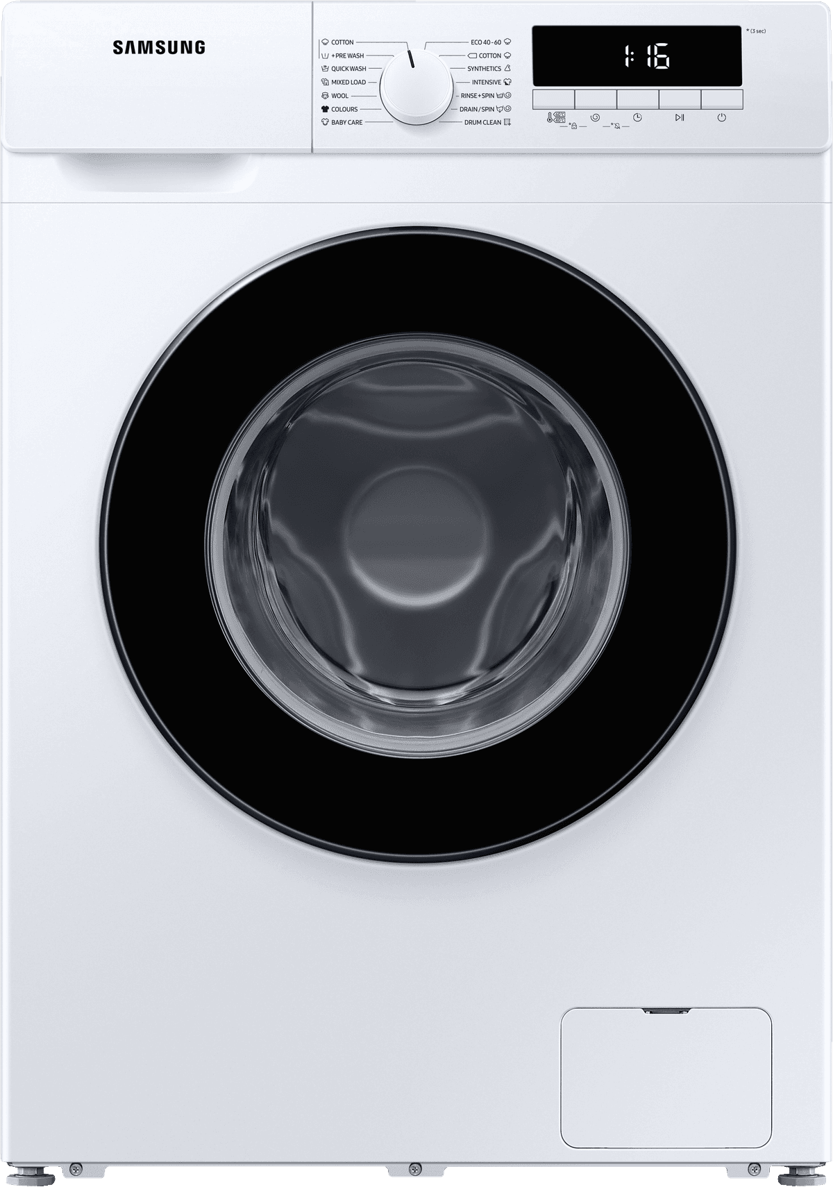

Onko kokemuksia näistä samsungin, lg:n koneista yms? SIllä mitää ihme ohjelmia ei tarvitse.
Tässä muutama mietintä:

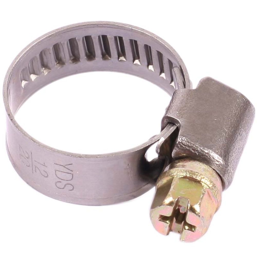

Uuden pyykinpesukoneen asennus ja yrityksistä huolimatta poistovesiletku valuttaa vettä kohdasta,jossa letku liitetään viemäriputkeen.
Vinkkejä kuinka tuon saisi tiiviiksi? 20211008_183807.jpg20211008_184019.jpg

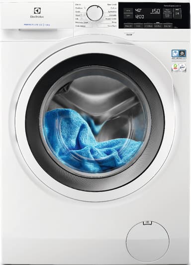

Electroluxilla aika nopeita pro-koneita myös
Tämän näköinen kone jyystää Electroluxin mielestä 60 asteen normaaliohjelman 82 minuutissa ja siitä saa jotain pois kuumavesiliitäntää käyttämällä

Pesukone ja kuivausrumpu pitäisi hommata uuteen kämppään, Boschin 6-sarja kiinnostaa ehkä eniten tällä hetkellä. Onko toi automaattinen pesuaineen annostelu oikeasti hyvä ja toimiva ominaisuus? Lähinnä mietityttää kun aina ei ole sama pesuaine käytössä (kirjo- ja valkopyykille omat) niin miten tällaisessa tilanteessa toimitaan? Entä onko uusissa pesukoneissa muuten mitään erityisiä ominaisuuksia jotka olisi oikeasti hyviä? Tällä hetkellä pesukoneena on parikymmentä vuotta vanha päältä täytettävä electrolux. Koneessa ei ole mitään hienouksia ja olen tainnut kolmea eri ohjelmaa käyttää koko aikana.
Eikös saman valmistajan masiinat saa laitettua päällekkäin pesutorniksi? Tulevaan asuntoon ei mahdu pesutorni vaan laitteet olisivat irrallaan toisistaan, mutta valmius sille olisi hyvä olla ajatellen jo seuraavaa asuntoa.
Noh,
-kombo lähti tulemaan. Toivottavasti ei mennyt ihan metsään. Automaattisen pesuaineen annostelun kohalla pihistelin, en nähnyt tarpeelliseksi omassa käytössä.
