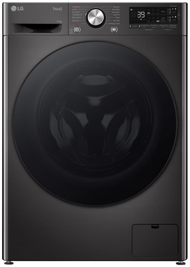

Reilut 13 vuotta mainiosti palvellut LG 1480QDS on alkanut oikuttelemaan (pari kuukautta sitten hajosi poistovesipumppu ja nyt ilmeisesti painekytkin), joten oli aika päästää koko laite eläkkeelle. Uuden valinta kohdistui Gigantissa tarjouksessa olleeseen LG CV94E7S2QA kuivaavaan pesukoneeseen (loppuhinta oli 150€ alennuskupongin kanssa 949€). Pitäisi olla ihan fiksu laite speksien, ominaisuuksien ja eri sivujen asiakaskokemusten perusteella, mutta omat kokemukset selviävät vasta sitten kun laite tulee ja pääsee käyttämään sitä.
Joku Boschin testivoittajamalli oli myös harkinnassa, mutta se vaikutti jotenkin rumalta ja kömpelöltä ja siinä oli myös selvästi pidemmät pesuohjelmat. Samaten joku AEG:n lämpöpumpullisen mallin poistuva versio olisi ollut Powerissa tarjolla esittelytuotteena kohtuullisen edulliseen hintaan, mutta siinä oli kanssa muutamia puutteita, tosi pitkät ohjelmat ja vähän kankea käytettävyys.
Yleisesti ottaen kuivaustoiminto on kyllä kiva olla olemassa, vaikka sitä ei aina käyttäisikään. Ainakin Gigantin setämiesmyyjän perusteella nämä uudet koneet laittavat ihan hyvin kampoihin myös lämpöpumpullisille malleille. Erillistä nukkakeräintä näissä ei vaan ole, mutta kaikkea ei voi saada.
Vähän arveluttaa, että kuinkahan säästeliäästi tuo LG:n automaattinen "ezDispense"-pesuaineannostelija käyttää pesuainetta? Ajatuksena se on toki loistava, jos se vain toimii pihistelemättä annostelussa. Etähallinnassa käytettävä WiFi on meillä tarpeeton ja aiheuttaa todennäköisesti ennen pitkää vain tietoturvaongelmia, mutta eihän sitä tarvitse konffata/käyttää.

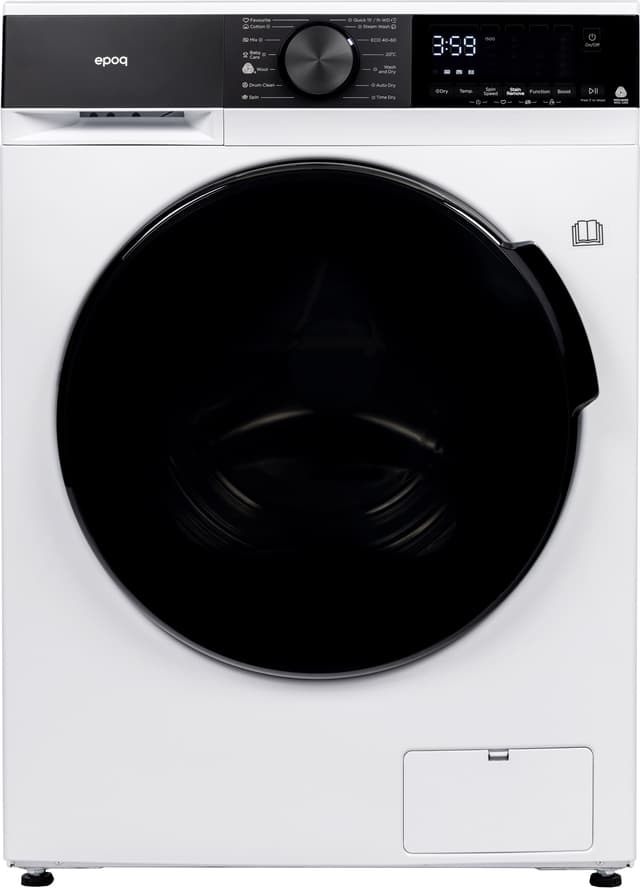

Epoq: Epoq pyykinpesukone ETL813W23 (8 KG)
Lukemani perusteella Electrolux/AEG vähän laadukkaampi kuin Whirlpool, tuota Epoqin konetta saanut BF aikaan 399€ mutta ilmeisesti valmistettu Kiinassa kun taas AEG valmistettu Puolassa. Mietin lähinnä tuon Epoqin ja AEG:in välillä, kannattaako mielestänne odottaa että Epoq tulisi taas 399€ tarjoukseen?
