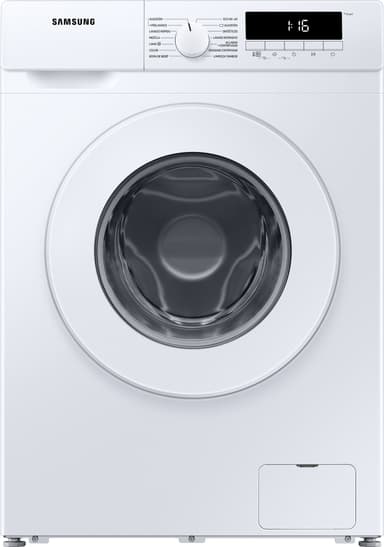

Onhan tuo Samsung ominaisuuksiltaan tavallista parempi erikoismittainen kone kun on iso pyykkimäärä ja kunnon linkous.

850 mm on standardi pesukoneen korkeus. Toki on joitakin matalampiakin malleja, mutta ne ovat yleensä selvästi pienempiä. Luulisi että jos virallisten speksien mukaan 85 cm Candy on mahtunut niin siten mahtuu mikä tahansa muukin vastaavan korkeuden kone. Tietysti varmaksi ei tiedä muuten kuin kokeilemalla. Voihan tuommoista tietenkin käydä Gigantissa mittailemassa. Noi on liikkeessä niin tasaisella alustalla että ei ole jalkojen säätövaroja pahemmin tarvinnut mistään kohdasta venyttää, niin mittaaminen voi sikäli olla helppoa.
