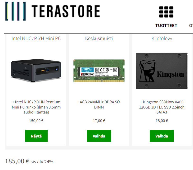

Suosituksia raudaksi HA:lle mökille? Kotona taidan pysyä virtuaalikoneessa, mutta mökille olisi vähän kevyempi ratkaisu hakusessa. Ainakin pari mieleen tullutta vaihtoehto NUC ja Raspberry Pi. Mökille hakusessa vähän sähköä kuluttava rauta.
Tuosta laite jossa riittää tehoa ja virrankulutus kevyesti alle 10 wattia:

Mulla on asrock j1900b-itx. Se, muistaakseni asus rt-ac51u ja gsm modeemi vie ~10W.
Nuc voi olla helpompi jos ei halua rakentaa niin paljoa
