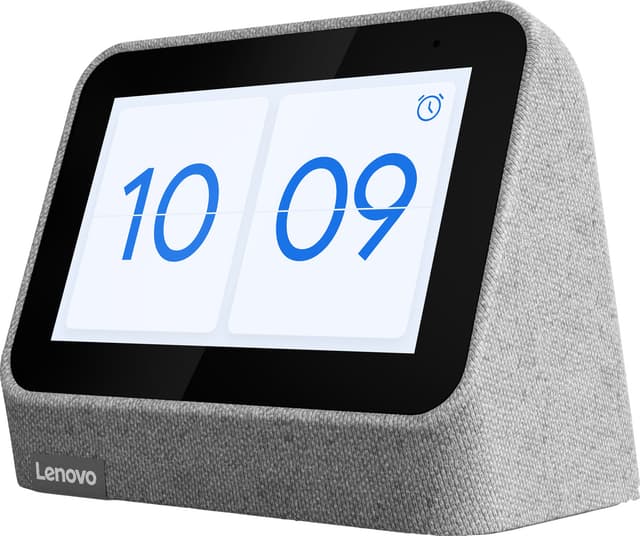

Kellään kokemusta tuollaisen HA integraatiosta? Kosketusnäyttö kuitenkin niin onnistuuko tuolla saada lovelace tms. näkyviin ja napit valojen ohjaukselle :hmm:
Ei taida onnistua, aika suljettu laite.
Aika vanhaa tavaraa linkissä, edellisen kellon ajalta (joka toki on pitkälti samaa ominaisuuksiltaan).
Komentaminen google assistantin kautta pitäisi onnistua kuten muillakin laitteilla ja nähtävästi tuohon voi castata tavaraa (edit. taitaa olla vain audiocast, muutenhan voisi castata nettisivun), mutta se että saisi näkymän painonapeista joita voisi painaa näytöltä voi olla aika haaveilua... :hmm:
Nähtävästi tuossa on selain, jonka saa päälle valikoiden kautta kikkailemalla. Ei tuo kallis olisi jos hakisi leluksi, toimii ainakin herätyskellona :think:
