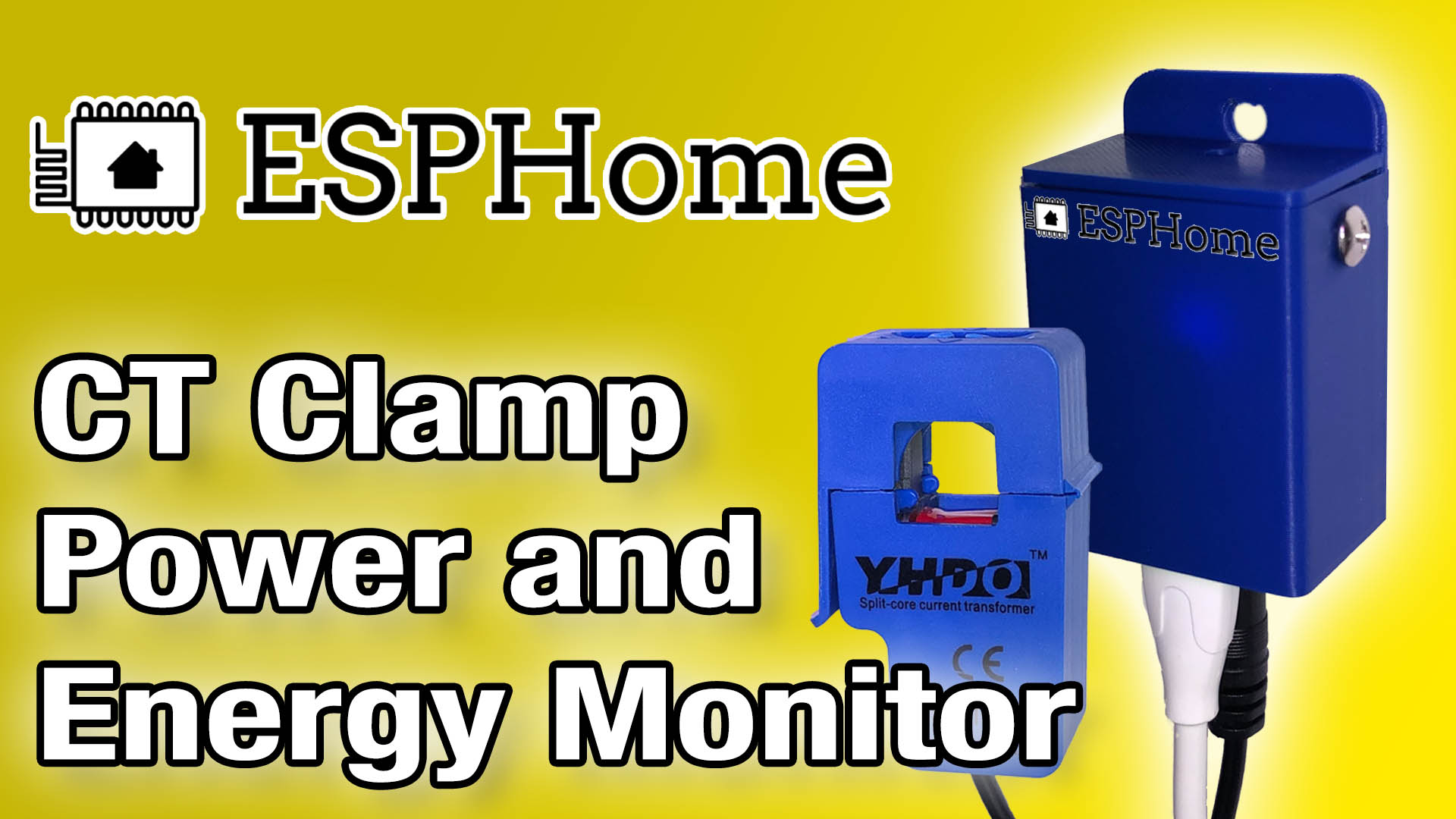

No tarviit jonkun boardin kuten esp32 tai vemos d1, ct clampin ja muutaman vastuksen (tai valmiin boardin missä ne vastukset kuten ao. ohjeessa):
Tässä keississä helpottaa kun kalibrointia ei periaatteessa tarvita vaan riittää että sieltä clampilta tulee 0 kun virtaa ei kulje ja jotain muuta kun kulkee.
Tulipa harrasteltua ja tehtyä tuollainen. Ensimmäinen esphome laite nyt sitten. Nyt saa LVV:stä varmaa tietoa, milloin lämmittää.
Tuli kalibroituakin se aika tarkasti, joten kolmella kun kertoo sensoridatan, niin saa energy desktopillekkin oikeaa dataa.
Halvaksihan tuo ei tullut. Kolvi löytyi, mutta piti ostaa tinaa ja fluxiakin. Lisäksi uusi pitkä usbijohto, että sai sen viriteltyä lvv:n sisään.
Itse wemos mini d1 ei maksanut kuin pari euroa, mutta se adapteri maksoi perkeleen brittien takia tulleineen ja postikuluineen joku 25€.
Lisäksi tilasin facebookin kautta sen 3d tulostetun kotelon 15€:lla. En jaksanut ihmetellä mistä senkin saisi halvemmalla, kun ei ole omaa tulostinta, eikä kelllään tutullakaan. Kaikenkaikkiaan siis joku 60-70€. Onneksi sentään oli joku vanha kännykän laturi, joka kelpas virtalähteeksi. :)
Itku meinasi tulla, kun yritin saada flashattyä niitä esphome juttuja. En tajunnut, ettei arduino ide:llä voinutkaan conffata sitä. Vaikka kuinka kauan kikkailin ja ihmettelin virheilmoituksia. Tekoäly vihdoin antoi minulle oikean suunnan. :)

Millä anturilla mittaat tuon yhden vaiheen kulutusta tuolla Wemoksella? Nimittäin jotain vastaavaa on tullut mietittyä, kun Wemos D1 Miniä itselläkin muussa käytössä ja sillä tuon varmaan saisi tehtyä kustannustehokkaasti.
