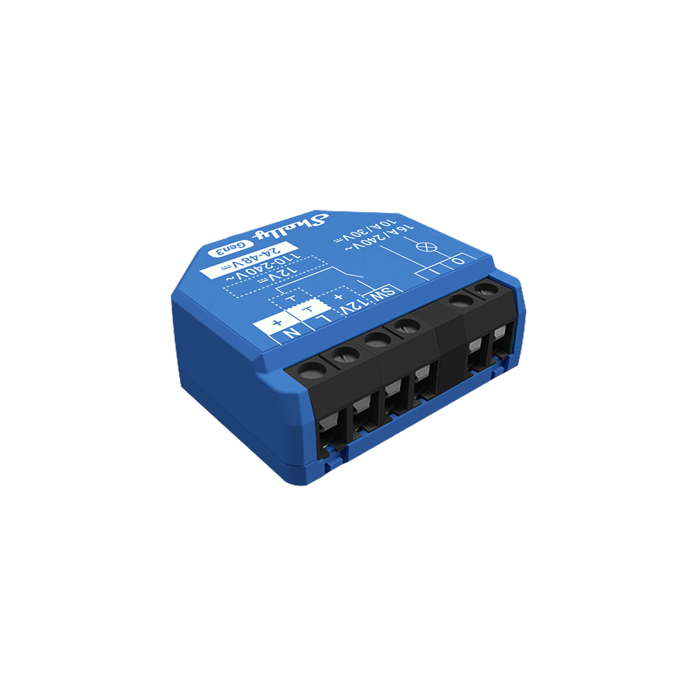

Tarvetta hommata vuotovahdit ja palohälytin autotalliin.
Lisäksi nykyisellään lämpötilan mittaukset ruuvi.tageilla, mutta tähänkin kaipaisin päivitystä ettei joka kerta tarvitsisi kaivaa puhelinta ja odotella yhdistämistä lämpötilan tarkistukseen.
Olisiko ratkaisu shellyn tuotteet, bf-alennusten myötä houkuttelee erityisesti.
Saako näyttöön muokattua useamman sensorin lämpötilan nähtäväksi ?
Shellyn valikoimasta ei löydy ulkolämpötilan mittaukseen sopivaa anturia? Onko mahdollista yhdistää nykyistä ruuvitag:ia tähän?
Shellyyn saa sen addonin, joka tulee siis esim Shelly 1 tai Shelly 1pm releen kylkeen. Siihen saa sitten perus DS18B20 antureita laitettua.
Eli tämä:
Anturia saa kiinakaupasta halvemmallakin, mutta ei tuo nyt loputtoman kallis ole. Johtoa on myös helppo jatkaa jos kolvi pysyy kädessä.
Eli tämä
Kytketään tähän
Displayn lisäksi?
Jos tarvitset sen näytön myös, niin kyllä. Jos taas riittää pelkkä shelly app, tai sulla on esim Home Assistant, niin sinnehän nuo shellyt sujahtaa nätisti.
Ja juu, shelly addon napsautetaan tuon Shelly 1 kylkeen ja anturi liitetään tuohon addoniin.
Eli tämä:
Tämän muuten saa myös pakettina, jossa on tuo metallihylsytön versio joka sujahtanut lattian alle putkeen paremmin jos sitäkin haluaa vaihtaa (kannattaa jos vaan onnistuu):
