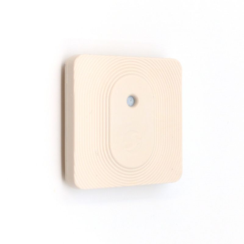

Onko kellään näitä käytössä mittaamassa ulkolämpötilaa? Mietin vain, että tuon aparaatin spekseissä lukee: lämpötila-alue -20c-60c.
Mittaako tuo myös tuosta -20c alaspäin? Onko tuo ikäänkuin suunniteltu käyttölämpötila-alue?
Jos yhtään epäilyttää ja hinta ei ole este niin suosittelisin ruuvitagiä suomen pakkasiin.
