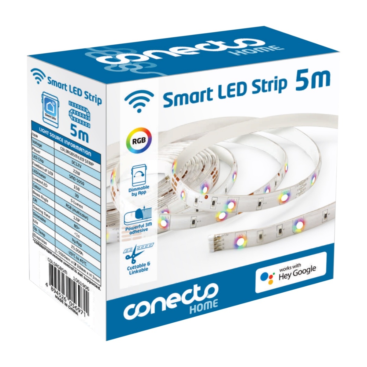

Onkohan kenelläkään kokemusta näistä Powerin valonauhoista home assistantin kanssa?
En ole noita kokeillut, mutta tuyalla pariutuu HA:han. Itsellä jotein nedisin ledinauhoja niin HA ei osaa kyllä yhtään näyttää oikeeta väriä tai lotolla ainakin yleensä arpoo näytettävän värin.
